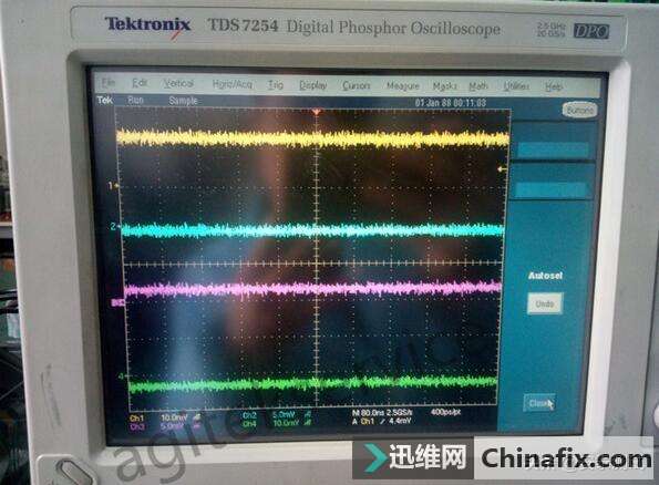

客户报称,泰克示波器TDS7254开机后自检报错531,通道1和通道2信号锁不住。
泰克示波器TDS7254触发故障维修案例分享-Agitek

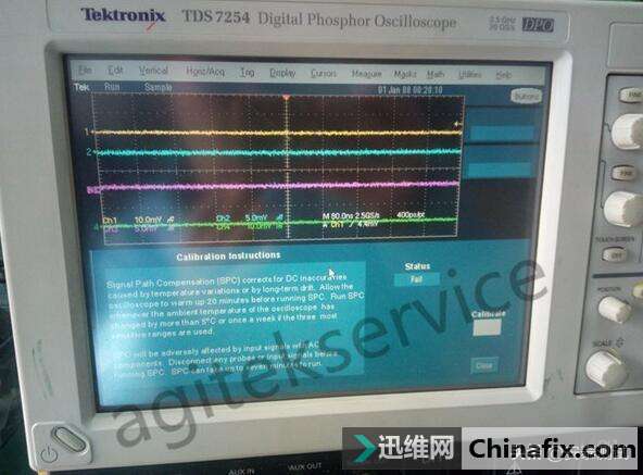

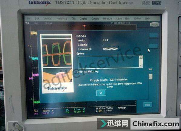

三、检测维修首先开机检测仪器确认仪器故障现象是否与客户报修故障一致。拿到仪器后首先检查仪器外观,发现仪器缺四个支撑脚,右下角机壳有凹陷,缺螺丝N个(仪器可能被拆机过)。开机检测后发现故障现象与客户报修故障一致CH1/2触发不住,CH3/4偶尔也触发不住。自检报错531,SPC失败。软件上没显示序列号,无采集板驱动。
仪器出现以上故障现象接下来继续排查,仪器SPC无法通过证明仪器确实存在故障。拆机逐一排查主板、采集板各个模块是否存在损坏现象。最终经过排查发现仪器内部泰克专用芯片损坏,导致仪器故障。随后联系原厂采购损坏组件更换后仪器修复。
