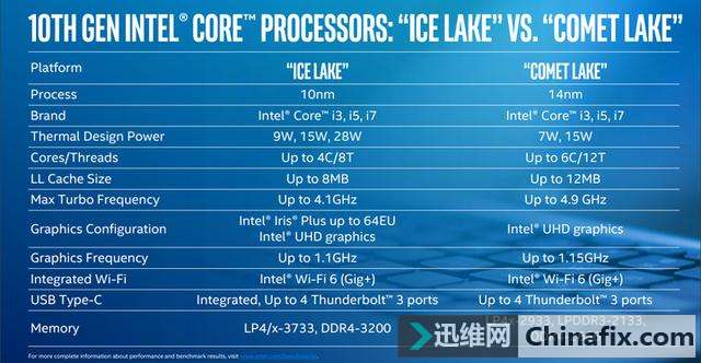

测试开始前,先捋一捋参数信息。截至目前,第十代酷睿家族共有两种架构:
一个是 10nm 的 Ice Lake,另一个是 14nm++ 的 Comet Lake。
Ice Lake 的定位是智能、性能的响应速度和娱乐体验,它适合于台式 PC 或高端笔记本使用;而 Comet Lake 的定位是多线程生产力工作,在功耗保持与前代不变的 7W 和 15W 条件下增加了核心数量,而且单核频率也提升到了 4.9GHz。
RedmiBook 14 增强版体验:10 代酷睿+3999 起售,它够「强」吗?
怎样的产品才适合使用 Comet Lake?没错,就是机身空间寸金尺土的超极本。
这次我们评测的 RedmiBook 14 增强版搭载的是 i5-10210U 低压处理器,主频 1.6GHz,最高睿频 4.3GHz,TDP 功耗 15W,4 核 8 线程,内置 UHD Graphice 核显。
参数上看,i5-10210U 的配置和前代对比(按照英特尔官方发布会是与 8 代对比较),新处理器的配置变化五指可数:
三级缓存提升到了 8MB;提升了睿频功率;UHD 显卡取消了数字型号;能支持 DDR4-2666 / LPDDR3-2133 / LPDDR4-2933 三种规格的内存。

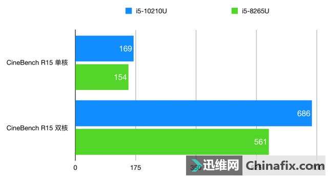

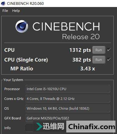

在 CineBench R15 和 R20 的跑分结果中,我们能看到 i5-10210U 对比第八代酷睿 i5-8265U 都有着 8%-10% 的升级幅度。
▲测试工具:CineBench R15

▲ 测试工具:CineBench R20(此处参考数值单位为 pts)

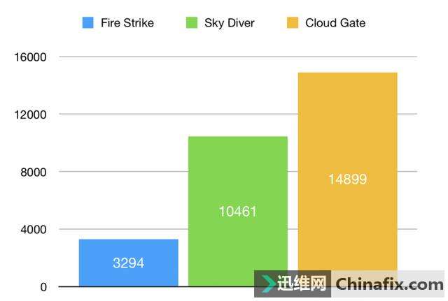

在测试处理器的同时,我也用了 3DMark 来测了一遍 MX250 的性能。这张也是我们经常接触的一款轻薄本独显了,表现和之前的 RedmiBook 14 表现一致,因此这次「增强版」的升级核心主要是 CPU 这一方面。
▲ 测试工具:3D Mark
从 3D Mark 的得分看,这台电脑处理多窗口网页、办公任务表现稳妥,游戏娱乐的话,大型游戏表现勉强,中画质的竞技网游还是可以顺畅运行的,只不过出于散热和续航方面考虑,个人并不建议用轻薄本来当游戏设备用。

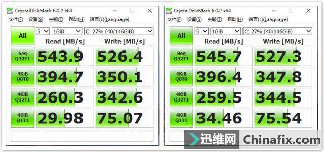

▲ 硬盘读写表现和之前的 RedmiBook 14 保持一致水准,测试工具:CrystalSSDMark
我们这次评测的这台 RedmiBook 14 增强版搭载的是 8GB 的 DDR4 内存和 512GB 的 SSD,这个容量用来存放办公文档、娱乐内容或者备份手机都是足够的。
但或许是出于成本原因,这块 512GB 的 SSD 用的依然还是 SATA,并不是 NVME,因此数据上这块硬盘的四项读写成绩都保持在中规中矩的三位数。
不过其实用于应付系统运行、办公读写、文件传输这些日常作业的话,SATA 和 NVME 的差距不会有太明显的影响,好比骁龙 730 和骁龙 845 的区别,选择哪一种方案,主要是看产品的定位和定价。

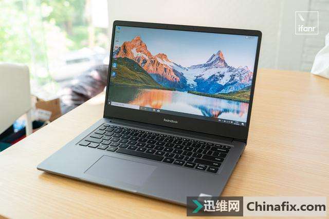

这一次 Redmi 没有对这台「增强版」产品做外观上的调整,所以这次体验我也省了不少笔墨去给大家介绍这款电脑的设计。但既然已经用了它差不多一周,我也简单和大家分享一下这台电脑的使用感受。
这里我会分为外观、功能两部分来说。

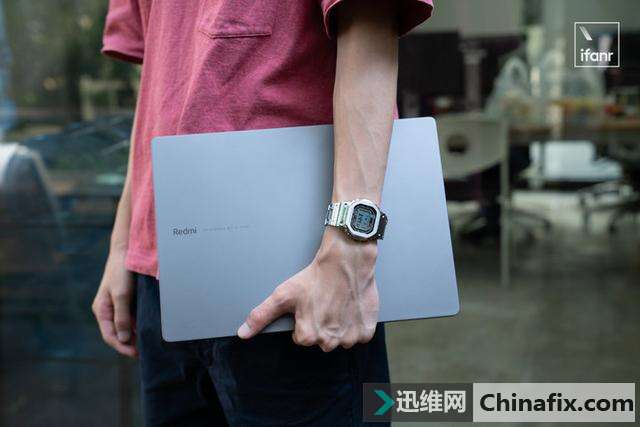

虽然这台电脑定价是 3999 元,但它的机身尺寸和用料是我认为能够可圈可点的地方。尽管这台电脑的屏幕规格是 14 英寸,但电脑体积并没有因为屏幕而导致比 13 英寸本大很多。
举个例子,我之前能够很从容地把 13 英寸的 MacBook Pro 放到白金汉 Hadley Pro 的夹层里(若面对 15 英寸笔记本会很勉强),而 RedmiBook 14 也是能做到一样的体验。同时和我之前在用 MacBook Pro 13 一样,甚至我还能在旁边放多一台 iPad Air3。

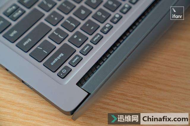

▲ 转轴与转轴间的散热孔

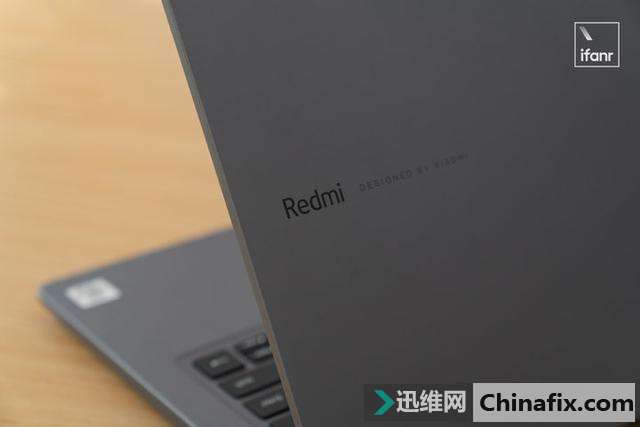

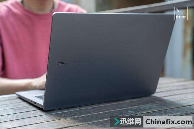

RedmiBook 14 的整机重量在 1.5 千克,这要归功于 A / C / D 面的金属材料,这是我个人颇为喜欢这台电脑的另一个细节。但是 B 面的屏幕边框、转轴和键盘所用的磨砂加工塑料,就仿佛在透露着在成本限制下不能过分追求这些细节的质感。

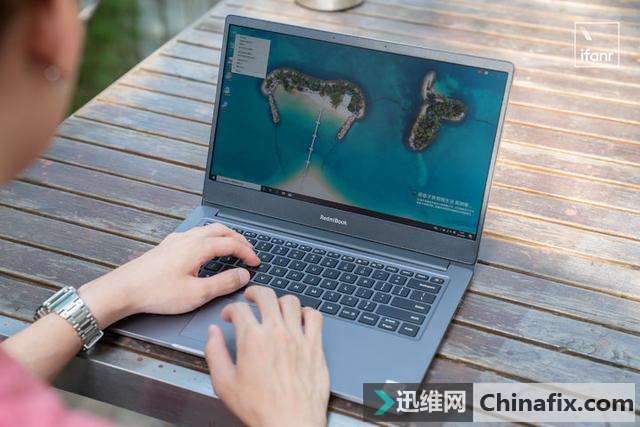

还好,孤岛式键盘和较高的键程给电脑的综合体验扳回了一些分数。

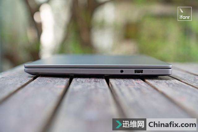

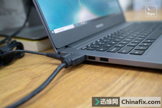

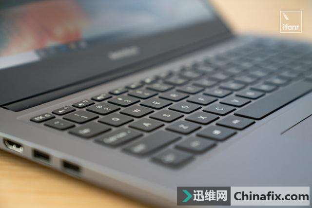

接口数量和功能都能算是考虑周全,两个 USB 3.0 接口用于传输、一个 USB 2.0 接口用于外设,HDMI、3.5mm 耳机孔都有备上,基本上它都能够满足到 90% 的办公所需,唯一让我不太满意的地方是它没有配备 USB-C。
其实哪怕是一个 USB-C 接口就已经能给电脑带来更上一层的功能和便携性体验,这方面我还是希望 Redmi 在之后的笔记本产品中能更新上。

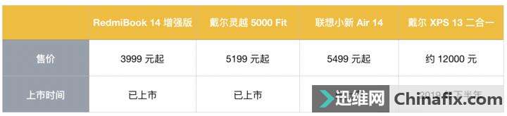

回到「值不值得买」这个问题上,首先 3999 元起步的定价对于十代酷睿产品来说确实不高,同比联想小新、戴尔灵越这些屈指可数的十代酷睿的产品,3999 元起的定价的确兑现了 Redmi 对性价比的承诺,质感和性能都已经有一定保障。
但在低于市场普遍定价之下,Redmi 继续需要我们做一道选择题:这台电脑有着不错的硬件素质,但取舍了前置相机和键盘灯,就像一台经济的平民轿车,它能把你安全且低成本地从 A 点到 B 点,但却没有真皮沙发和电传系统这些让你体验更上一层的加分项。
▲已知搭载第十代酷睿处理器的笔记本电脑售价
