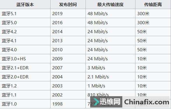

蓝牙历代版本的规格和功能

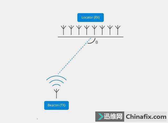

1、Direction Finding之AOA技术:
一文看遍蓝牙技术的演变和发展史
当传输信号穿过接收机的天线阵列的时候,接收机的天线阵列从不一样的角度和方向接受到这个传输信号,每个方向可以看作是这个传输信号的矢量相位,接受机会在天线阵列中提取活跃的天线的IQ样本,根据IQ样本,接收机可以算出信号的方向。AOA测向可以使用在RTLS、item finding、POL等 Local Services之后。

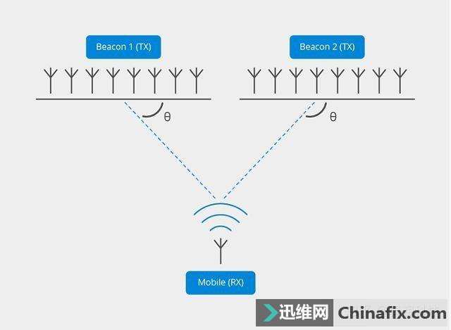

2、Direction Finding之AOD技术:
一文看遍蓝牙技术的演变和发展史
AOD测向一般用在IPS场景中用来寻路导航,定位器locator采用天线阵列,接收机是一般的手机就可以(当然要有相应的app),只需一个天线就可以。当信号从当locator的多个信号发出时,这些信号会穿越手机的天线,手机会提取IQ样本,根据IQ样本,就可以计算出信号的方向。
