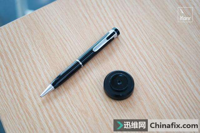

本次我们找来的是某电商平台能够买到的两种隐蔽镜头设备:一种是大概只有两根指头大小的纽扣摄像头;另一种则是相对更为隐秘的笔形摄像头。
我们测验了 5 种防偷拍的方式,最后得出这份测评报告
这两个摄像头均可进行拍摄和录像,前者可通过手机无线遥控,后者甚至还能进行录音。
▲ 究竟是谁要不知不觉记录会议呢?
在电商平台上,这种被标称为「家用监控」、「商用」的隐藏式相机不但随搜随得,并且诸如「不知不觉」、「不被发现」等字眼也似乎在暗示这些设备的真正用途。
更有一种是手环造型的录像机,摄像头是手环上的一个小孔,商家表示功能和笔型一样,都能进行录音和录像。

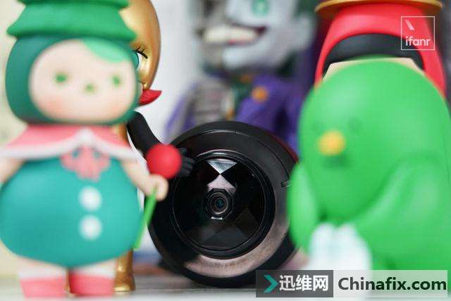

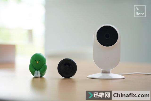

▲ 左:一个手办,中:一个相机,右:一个家用摄像机
尽管我们手上这个纽扣摄像头对比针孔相机更大,但它的尺寸却比家用监控要小很多,稍加改装后,我们能把它藏在摆件和大电器内。
而且,由于相机本身是黑色,因此普通路人也不易发现这个相机。
我就这样把它放在办公室 1 天,却没有同事发现它的存在。

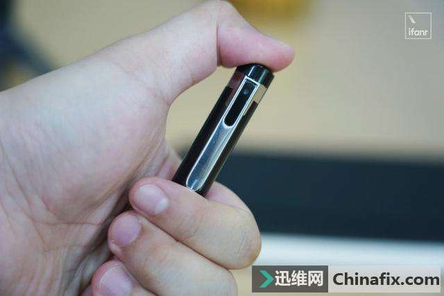

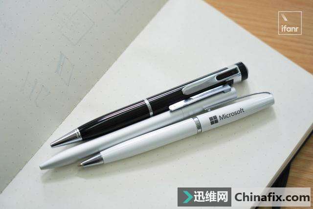

笔形相机会比普通签字笔略粗,但不对比不会发现它有何异样。
但实际上它能够被拆卸成两部分,笔尖部分是一支普通的圆珠笔,笔帽部分为主机、相机和充电口,相机和快门被隐藏在笔夹和笔帽内,不细心看根本不会发现里面藏有摄像头。

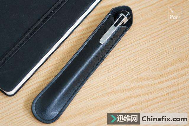

而为了让这支笔更加「真实」,商家还送了我一个真皮笔套,套上去之后,就更像是根贵重的签字笔了。

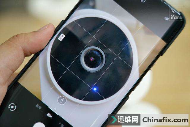

而由于人眼不能看到红外线的波段,因此我们只能借助手机镜头来为我们进行识别。所以在前几年,网上便流传着 0 成本、易上手的「手机检测法」,目的就是通过相机镜头来找到摄像头的红外线点。
手机摄像头丨上手容易度:;实用度:
在实际测验下,这个功能对于有红外装置的摄像头确实起到检测作用,手机能发现红外点。不过从过去各大偷拍案例看,涉案工具大多数都是不带红外线辅助的针孔摄像头。

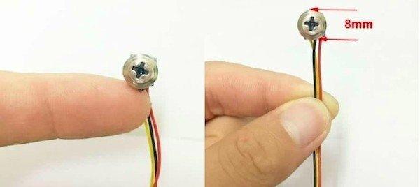

▲ 螺丝造型的针孔摄像头
所谓针孔镜头,就是剔除所有外设仅保留指甲大小的镜头,从而能将其设置在更隐蔽的空间内,比如电脑耳机孔、散热孔,甚至是螺丝缝。

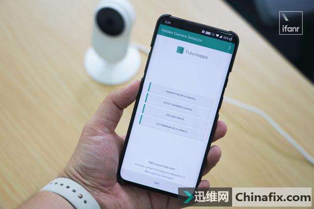

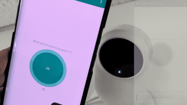

譬如我们测验的《Hidden Camera Detector》就是通过手机的磁传感器对偷拍镜头进行检测,若检测到附近有相机在工作,指数就会直线飙升。
然而即便是我放到家用镜头前,app 也没有任何反应或提示,而且由于磁感应器需要和镜头有相当近的距离,要是面对天花板这些摸不着的地方,软件检测也无能为力。
因此,app 检测方式我们只能作为一个参考,因为受限制和受干扰的情况实在太多了。

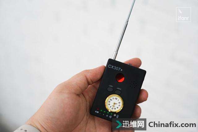

网上有售偷拍设备,自然也会有「防偷拍」的工具。我们手上的这个检测工具售价 200 元,商家告诉我,这个工具能检测偷拍和偷听,只要在房间里打开工具,若是附近有偷拍镜头,工具就会立即有回报。
真有这么灵?
其实还真可以检测出来的,因为检测器是通过相机信号进行识别,若是在一个空旷的场地、房间,检测器是不会发出任何警报。
但若是附近有监控设备,工具就会连续震动并发出警报声,就像这样……
不过检测工具也并非万试万灵,倘若我在办公室打开检测器,它同样也会发出刺耳的提示声。
因为办公室都是数十台正在运用无线网络办公的电脑,检测工具会受到无线网络干扰而不管用。

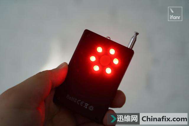

检测工具也包含了一块红光镜片,具体原理就是通过红光对物体进行照射,若是有隐藏镜头,镜片就会呈现出反光点。
我在小黑房里对照着笔形相机进行测验,确实能在短时间内找到镜头的反光点,不过得细心观察才能发现出来。但若是镜头被隐藏或检测角度偏移,那么这个功能也未必能把相机给「揪」出来。

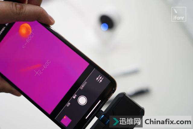

除了专用的检测工具,网上还流传着一种用热成像仪的检测方式,具体原理就是通过热成像仪去找到正在工作的镜头。

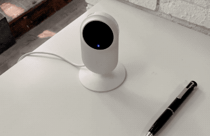

比如通过热成像仪,我就能找到这支「有温度」的钢笔。
▲ 热成像仪找到了两个设备,一个是家用摄像机,一个是笔形摄像机,但实际上在他们之间,我放了一根普通的签字笔。
然而尽管热成像仪能帮我定位相机,但热成像仪的售价本身也不便宜,像我测验在用的 FLIR One 就要价千元,入门款也要数百元起步。
况且,热成像仪的方式也不太准确,毕竟面前有温度的物体,何止偷拍用的相机一个?
