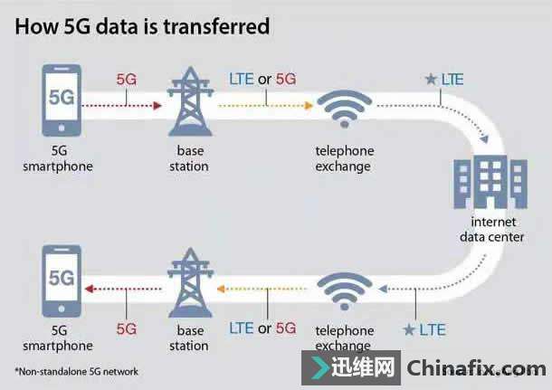

韩国大学技术管理研究生院教授Lee Sung-yeop表示:“现在韩国商用5G网络并不是独立网络,LTE和5G设备如果分别来自不一样运营商,可能会出现互操作问题。”
韩媒:抛弃华为没那么简单,4G和5G兼容不容易
所谓非独立网络就是说网络不能独立存在,必须依赖其它部分才能运行。韩国5G网络是以LTE网络作为基础建设的,LG U+的LTE网络用的就是华为设备。
我们可以将通信处理流程比作接力赛。
当智能手机发送、接收5G数据时,数据从智能手机传到基站,再到电话交换中心,再到互联网数据中心,然后回传到电话交换中心,接下来到基站,最终回到智能手机。
移动运营商在处理整个流程时,只有部分流程用到了5G基础设施,其它部分仍用LTE完成。如同在5G接力赛中,第一棒和最后一棒依赖5G,但中间一棒由LTE完成。如果LTE和5G设备来自不一样制造商,想实现无缝传输就会很困难。
韩国国营研究中心一位不愿意透露姓名的高管称:“即使设备制造商根据国际标准制造设备,设备的管理和运营也是通过独立搞定方案完成的,方案是制造商自己开发的。就像我们平时运用手机,如果你在很长的时间内一直用Android,想转到苹果iPhone就会有点不习惯。”
