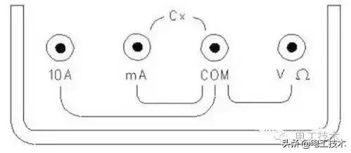

在测量各种参数时,黑表笔接COM公共插座,红表笔根据测量不一样项目而插相应插孔,如图1所示。不一样型号的万用表,其插口布局和运用插法有所不一样。
万用表你真的会用吗?万用表各种功能运用方式图解请收藏
图1万用表功能插口

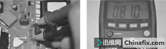

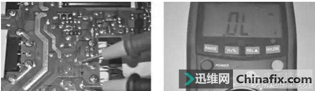

2.在路测量
大多检修时需要先直接在电路板上测量电阻值。因为在路测量会受到其他串联、并联元器件的影响,测量结果会有偏差,一般需要将表笔对调测两次,取测量阻值大的一次作参考阻值。若测一个82kΩ电阻(见图2),测量显示结果小于标称值且相差不大,说明此电阻正常。若测得电阻值大于实际电阻值有可能是电阻变值增大了;若测得阻值很小,如无小阻值电阻、电感类元件并联,这种情况都要焊下引脚或拆下元器件再作测量。
图2 82kΩ电阻在路测量
一般情况下,电阻阻值会存在增大的可能,以及大电流或其他原因使其开路的情况,而阻值减小则很少见。

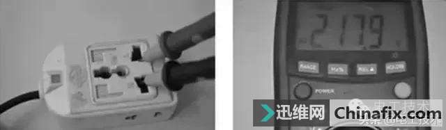

交流电压档运用
与直流电压挡测量方式相似,根据电路电压来选合适量程,表笔不用分正负极接入,读数方式与直流电压方式相同。
测量市电交流电压220V时选用250V交流电压挡,注意人身安全,手不要触及表笔金属和待测电路金属部分。测量如图4所示。
图4 220V电源的测量

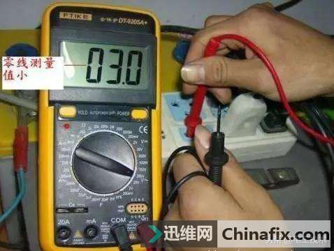

220V交流电若零线断开,用试电笔测量两根线会都带电。

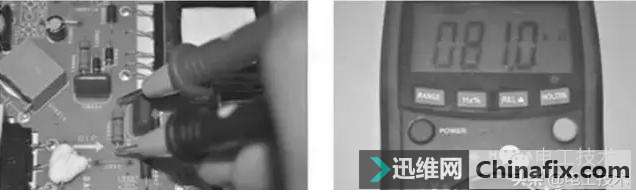

二极管挡运用
运用指针式万用表测量:一般选用R×100挡。红表笔(表内电池的负极)可代表N极,黑表笔可代表P极,当二极管导通时指针所指为二极管导通电阻值,且黑表笔所接引脚为P极,即正极。若正反向测量指针均无摆动,则二极管存在开路;若正反向测量阻值均在0附近,则说明二极管已短路;如果反向测量时指针也有偏转,则二极管有反向漏电。这三种情况下的二极管都为不良品,不能在电路中继续运用。
运用数字式万用表测量:红表笔(表内电池的正极)可代表P极,黑表笔可代表N极。测量所显示数字是二极管的正向压降:硅二极管为0.5~0.7V,锗二极管为0.15~0.3V。若正反向测量显示“000”或数值很小,则说明二极管已短路;若正反向测量都显示1,说明二极管内部开路;如果反向测量也有一定电压值,则说明二极管存在反向漏电。
运用数字式万用表测量二极管正向导通,反向截止,则该二极管为良好品。
现电路板上有一个二极管,测量结果如图5所示,请大家作一下判断,此二极管是否为良品。
图5二极管在路测量
