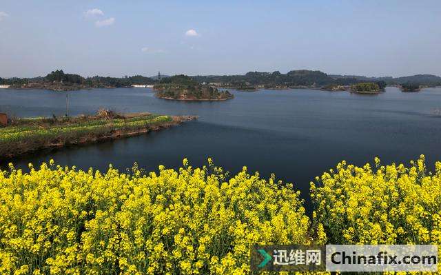

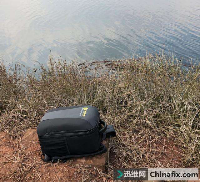

▲一个背包搞定,Gladius mini 比Pro版小一些,只需要一个背包。燚智能小编背着包找到一处偏远的水库,水质清澈、阳光妖娆,菜花盛开。
这种天气,成都人民早已涌出城,边晒太阳边打麻将去了。

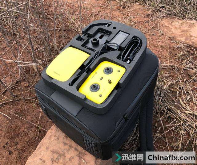

▲背包上层是开拆了的遥控器和WIFI基站

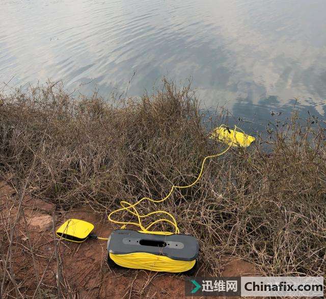

▲装好遥控器、用线缆把WIFI基站和Gladius mini连接起来,然后直接把主机丢进水里就可以了!
水下无人机在无控状态下,可以略微浮起来,即使运用过程中没电了,也能自动上浮,没电了也不会坠落炸机。

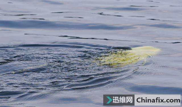

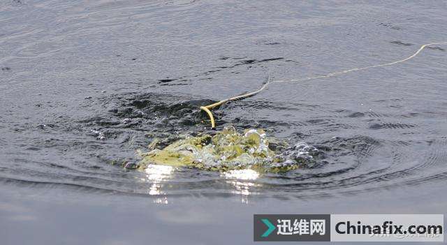

▲半潜状态
【首发】水下无人机!Gladius mini潜水拍摄和操控测评

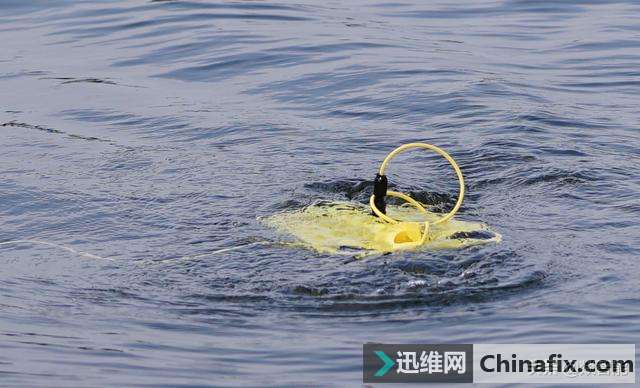

▲水面巡航
▲下潜!

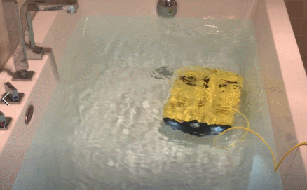

为了更清晰的展示Gladius mini的操控,我们专门把它拿到浴缸里测验了一番:
▲放到浴缸里,顿时显得1米5的浴缸小了!

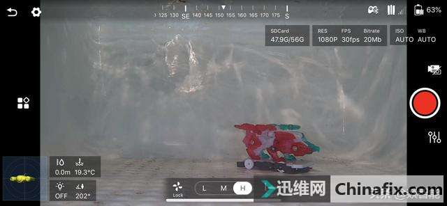

▲IF.Dive APP操作界面。和大疆无人机的操作界面相似。Gladius的原厂“潜行创新”和大疆一样也是一家深圳公司,但是大部分用户都在欧美澳洲东南亚等潜水胜地,所以APP操控界面还是以英文为主。
中间区域是实时图传,左下角是水下无人机的状态,包括深度、姿态、角度、水温、灯光等。右侧区域是拍照、设置等按钮。右上区域是信号状态、电量、内置储存运用等参数。
水下无人机特色功能:定深、自稳、变速
最具有水下无人机特色的,是下方正中的几个按钮,分别是:锁定、高中低速调节、定深模式和自稳模式切换。
锁定状态下,主机的螺旋桨所有停转,相当于紧急停机。默认状态下是停机,需要解锁才能开动。
L、M、H是三个速度档位,用于控制水下无人机的最大速度。能见度好的时候可以开H档一路狂飙、需要微调位置的时候可以开L档慢慢调整水下无人机的姿态。
定深和自稳:定深模式下,Gladius mini可以自主保持在当前的深度,相似无人机的悬停。自稳模式则是只保持主机的姿态不变,需要手动微调深度和方向,操作自主度较高,手上功夫要求也较高。

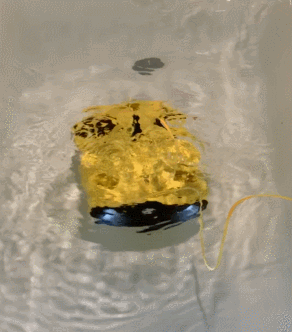

▲快速旋转,转弯半径非常小,操控很灵活!
水下无人机和空中无人机操作起来最大的分别,在于水下无人机不能侧滑。相似于固定翼航模和汽车,只能前后移动和转向。控制起来跟4轴无人机的美国手操控方式差不多,玩无人机的朋友来玩Gladius mini,几分钟就能上手!

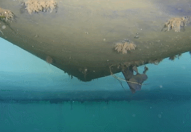

▲船底检测,Gladius mini拍摄于法国
