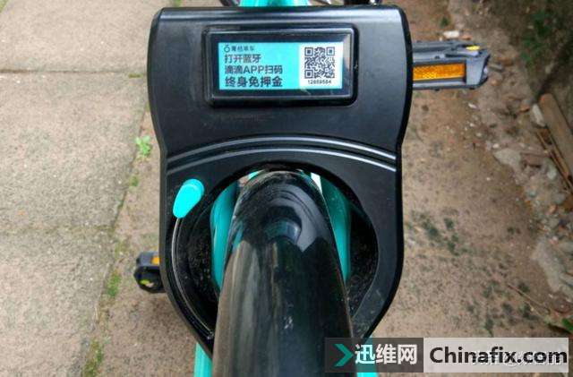

例如青桔单车的蓝牙锁,比摩拜的GPRS定位锁便宜了80%以上,但比ofo的密码锁提供了一个50米级别的“蓝牙找寻”功能,运维人员只需要顺着公路走一圈,就能够搜索到深藏角落的单车。甚至可以运用专用的高增益蓝牙接收天线,百米之外就能找到车辆。蓝牙防遗失技术,能够使共享单车企业仅花费不到20%的成本,就达到90%以上的运维效果。
(这个运维模式只是燚智能硬件开发网根据技术提出的看法,还未得到青桔的证实)
