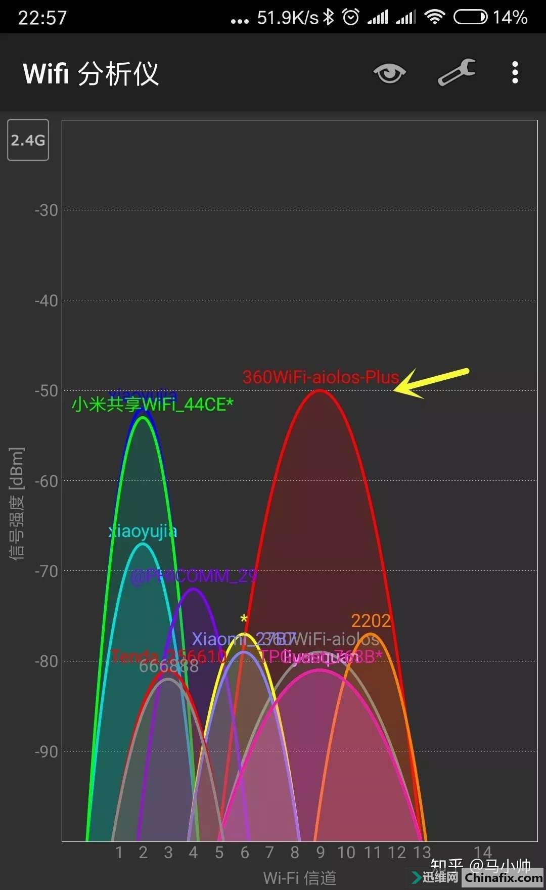

信道图表

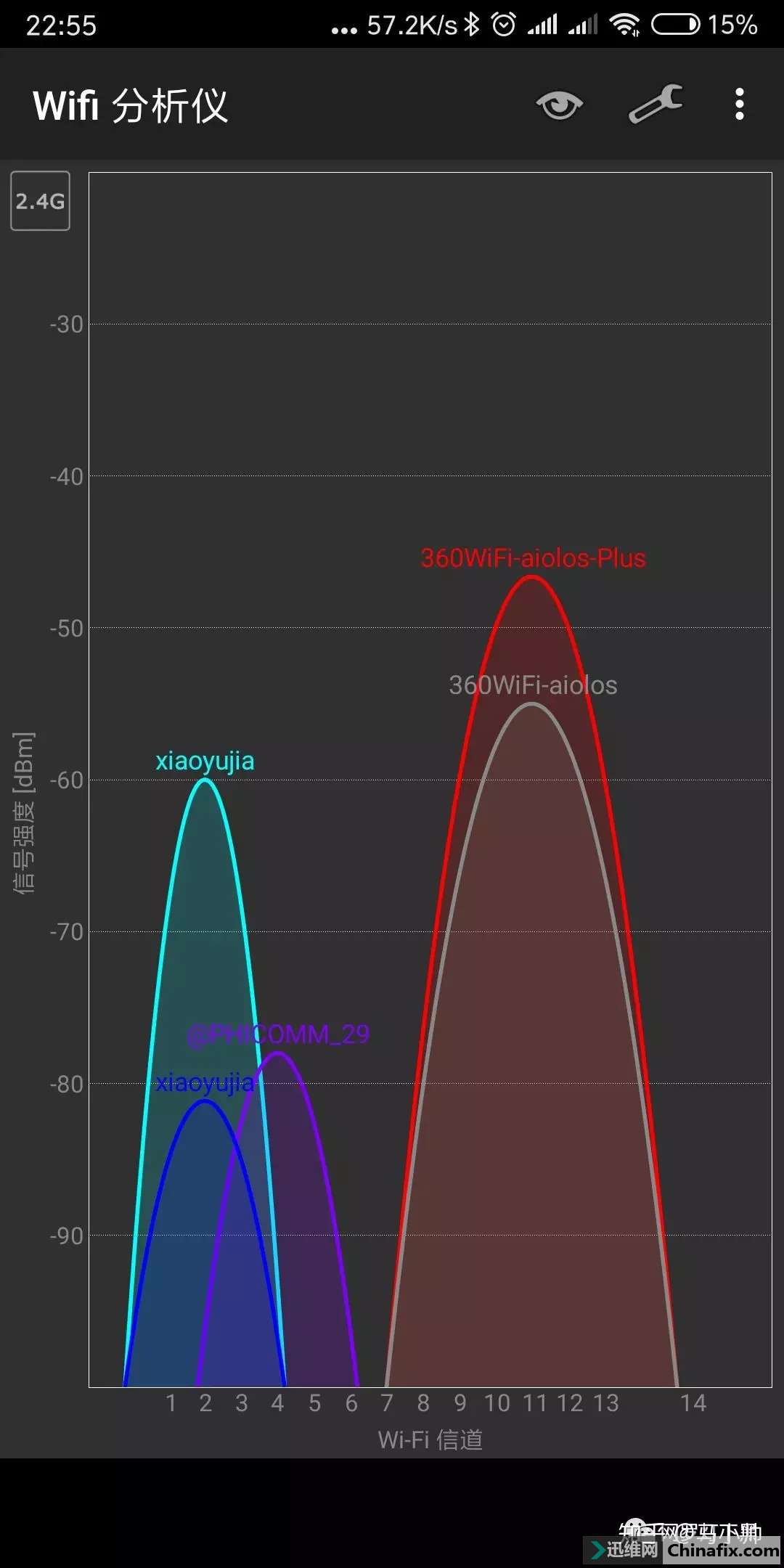

安装软件打开后,在首页就是信道图表。
它可以显示附近所有 Wifi 信号的强度以及它们所在信道的曲线图示,相当直观。图中黄色箭头所示就是我的 WiFi 信号,挤在一堆 WiFi 信号中,好担心它会不会怀孕。。。
目前国内支持的 2.4G 频段 WiFi 信道有 13 条,而 5G 频段 WiFi 有 5 条信道。不过大多数默认是 2.4G 频段。
有些小伙伴肯定就要问什么是信道了,我就简单比喻一下,就是 WiFi 信号传输到你手机要经过的路,如果和隔壁的家 WiFi 信号走的路有重叠,两条路合在一起就变窄了,两个 WiFi 信号一起走,网速自然就慢了。
由于信道间会互相干扰,比如 3 信道会干扰 1~6 信道,所以为了保证网络顺畅,大部分路由会选择 1、6、11 作为默认信道,而相同信道中的路由又会互相干扰,这样就会降低网络连接的质量。
一般至少相隔 5 个信道才会完全互不干扰。即使做不到完全不重叠,也要尽量让重叠尽可能地少。当然我们肯定看不出来,但最直观的感觉就是上网速度变慢。
所以想要网速好,就得避免自己家的路由器和邻居家的在同一个信道上。

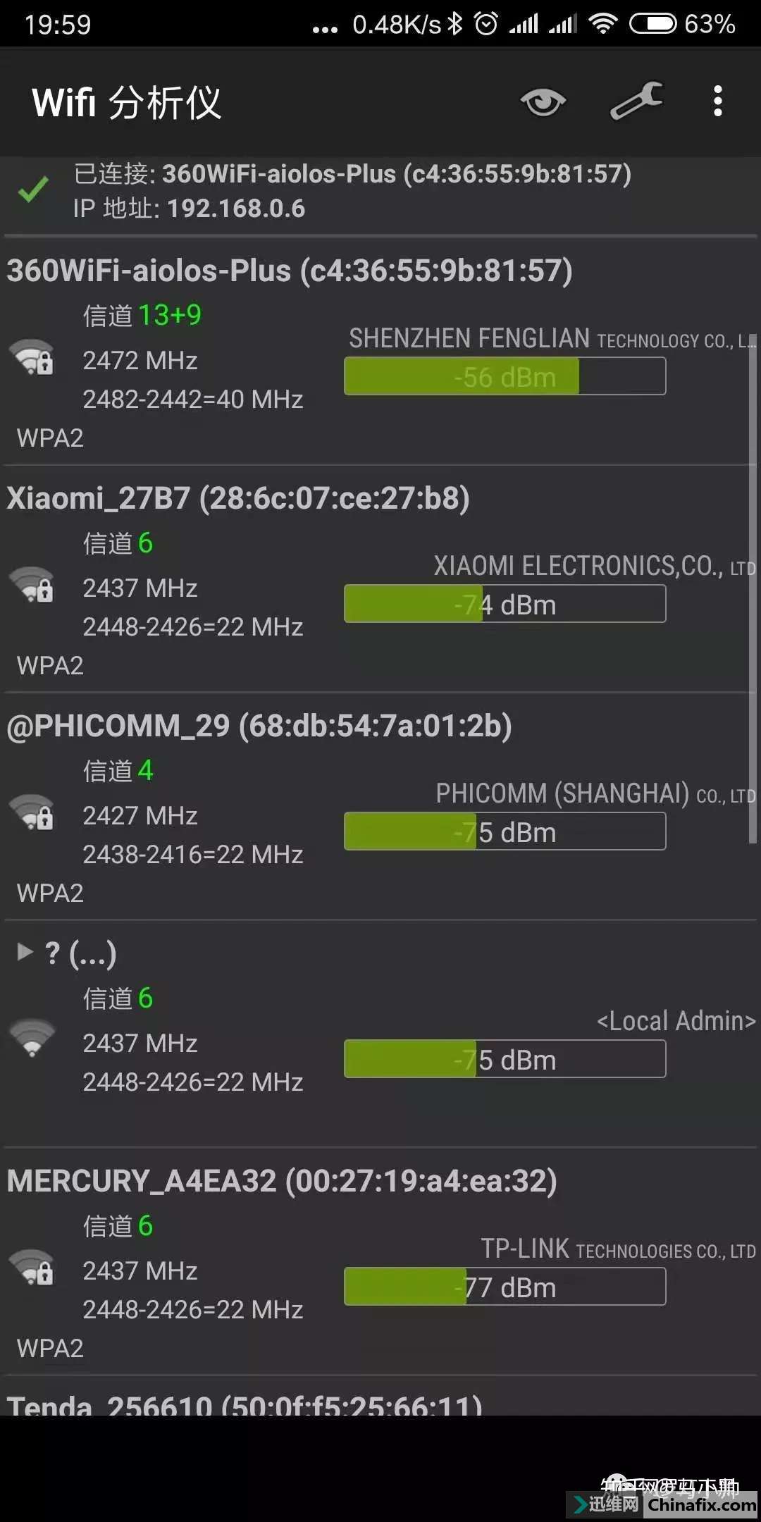

接入点列表
在首页往左滑可以看到这样一个列表,它列出了附近的无线热点的 SSID、MAC、信道、加密方式和信号强弱,也是密密麻麻的一大堆。

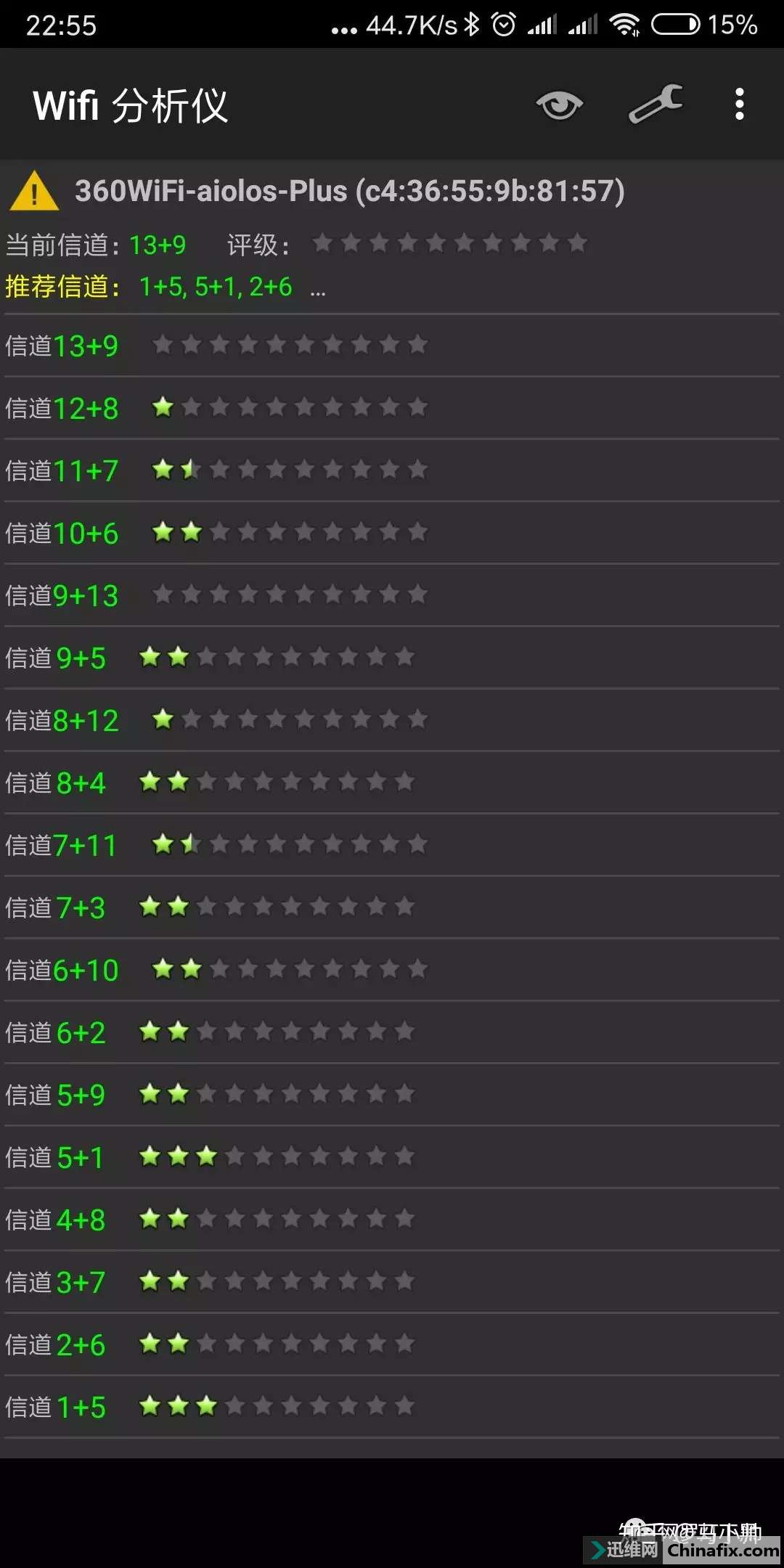

信道评级
继续往左滑,可以看到它还能直接对各个信道做出等级评定,告诉你哪个信道在当前最合适。
WiFi 分析仪直接就会给出建议更换的最佳信道,等会我们来验证靠不靠谱。

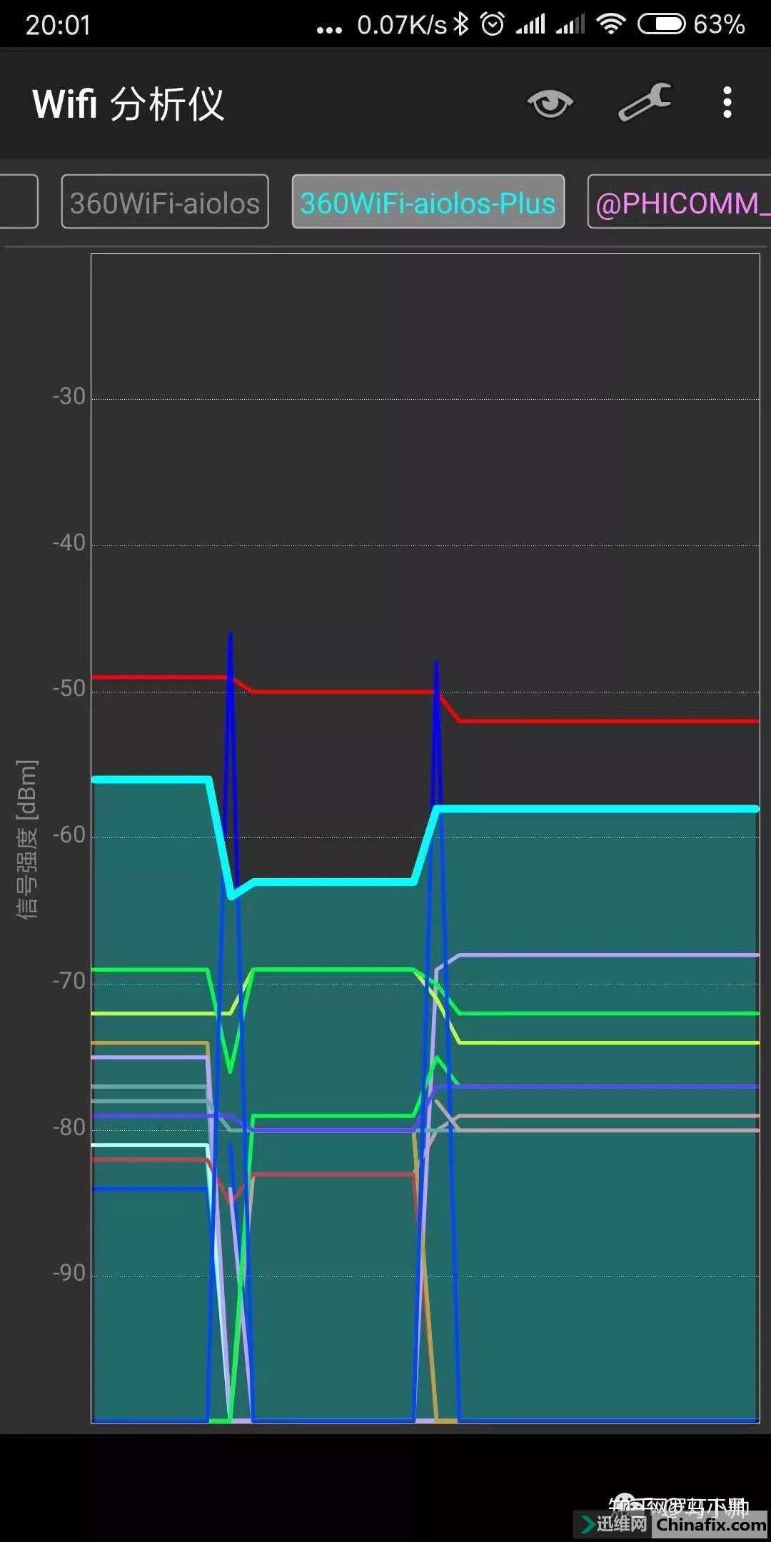

信号强度图
继续往左滑,这个视图可以显示 WiFi 信号强弱变化情况。当你离 Wifi 信号源越近的时候,信号就会变强,反之则变弱。

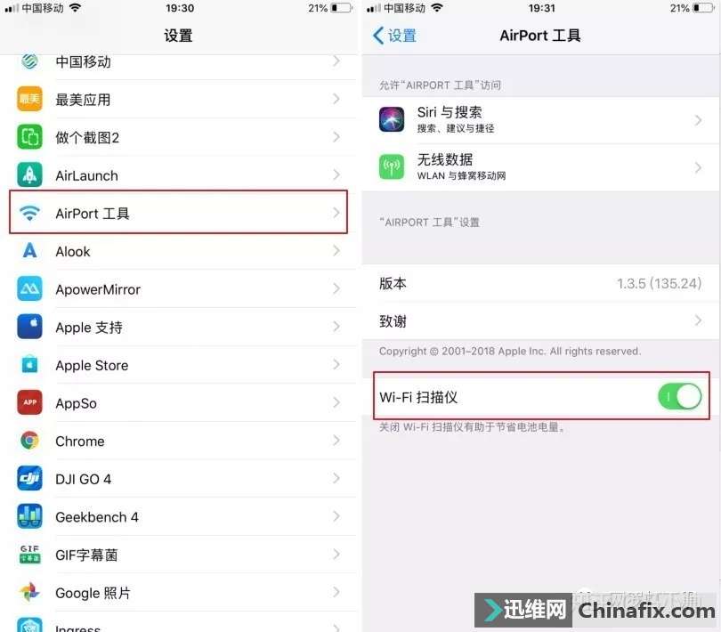

AirPort 工具

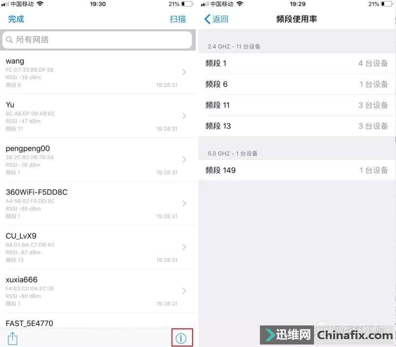

苹果 iOS 系统类似的软件就是 AirPort 工具了,苹果官方出品,可以直接从 App Store 中搜索下载,免费。

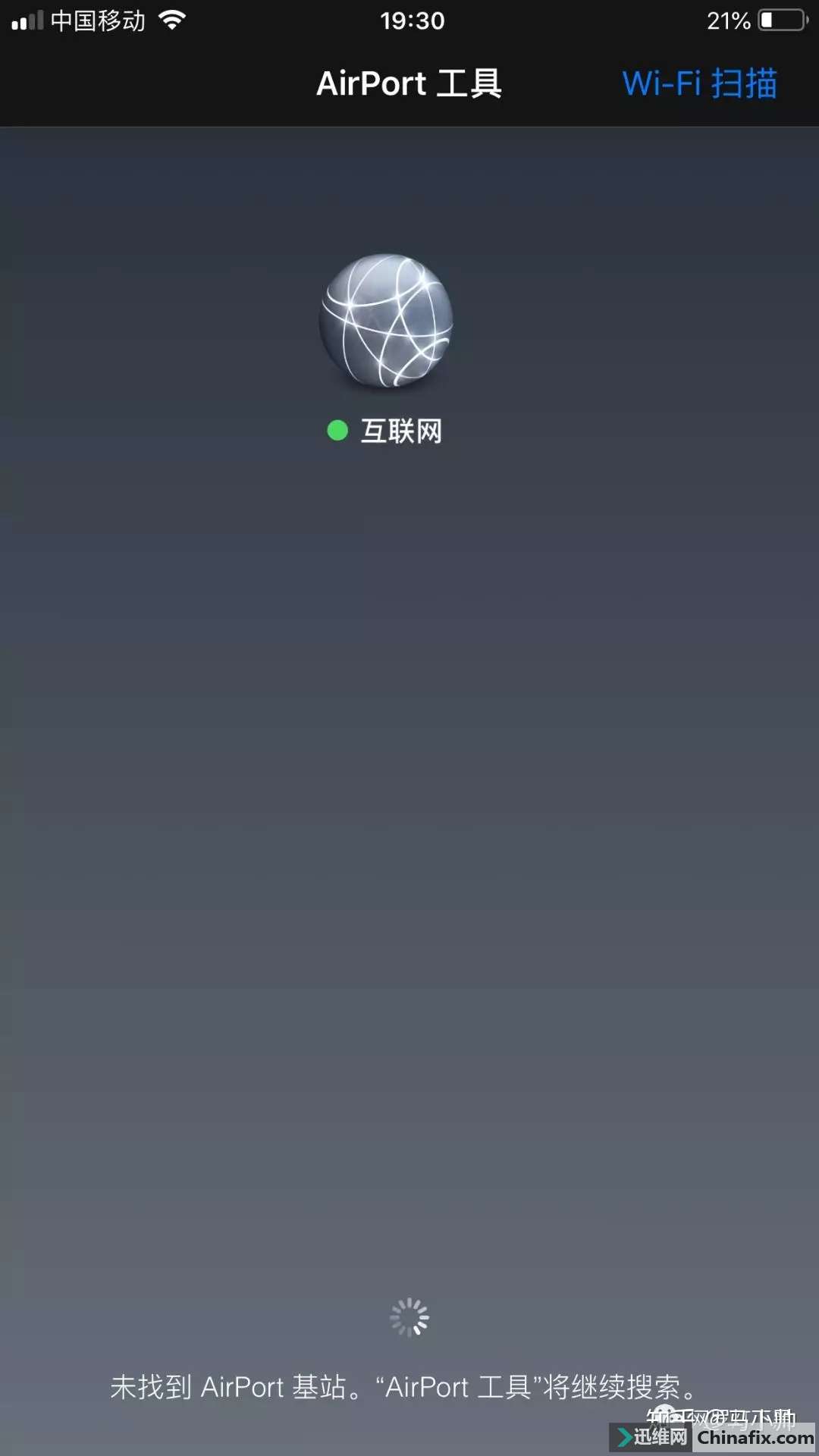

下载安装之后,首先点击设置——AirPort 工具,把 Wi-Fi 扫描仪打开。
然后打开 AirPort 工具,点击右上角 Wi-Fi 扫描。
扫描结束后会显示出附近所有的设备信息,再点击右下角的图标,可以看到各个频段的信息,能够看出来哪个信道比较拥挤,没有显示的信道说明就是空闲的。
那么空闲的信道自然就是最佳的信道了。AirPort 工具的功能虽然没有 WiFi 分析仪那么全面,只能分析出每个信道上路由器设备的多少,并不是很直观,不过也能满足基本需求了。

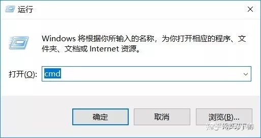

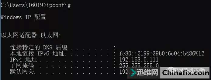

1. 使用电脑或手机浏览器,在网址栏输入你的路由器管理页面地址,一般来说通常是 192.168.0.1,如果有同学不清楚这个地址,可以按 WIN+R,输入 cmd 。
然后输入 ipconfig 回车,你的默认网关地址就是你的路由器管理页面地址。
在浏览器地址栏输入默认网关地址就可以进入路由器设置界面。

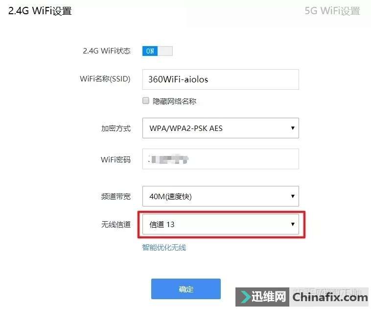

2. 登录路由器管理页面后,我们打开 WiFi 设置,由于每台路由器管理页面不一样,我就只能以我的路由器为例演示,在无线频段选择界面,我们主要修改的是 2.4GHz 频段的信道。
根据 WiFi 分析仪的结果,选择一个相对最僻静的信道,修改保存。
这是修改之后的的信道图表。我自己的路由器独占几个信道,走自己的信道,让别人挤去吧~

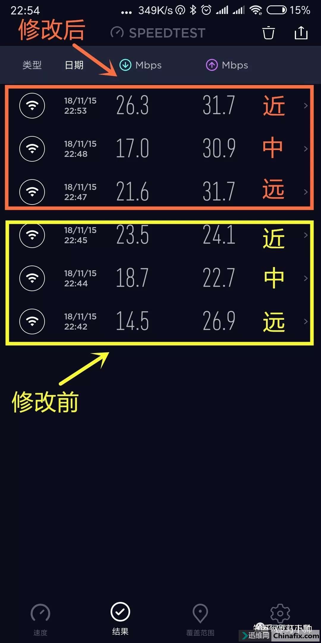

当然实测才最有说服力,我们用 SpeedTest 来进行测速,这是修改前后的网速对比,效果杠杠滴。
测试期间,分别选取了离路由器近、中、远三个位置,在修改信道后进行对比,可以看到,基本上速度都会有明显的提升。
