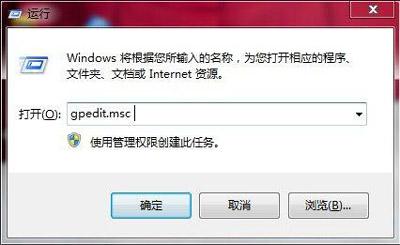

1、打开运行 gpedit.msc 策略组命令。

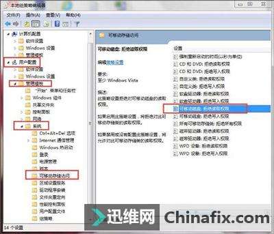

3、依次选择 用户配置——管理模板——系统——可移动储存访问。 在右边界面 选择可移动磁盘,双击打开。
电脑怎么防止U盘拷贝文件?系统禁止运用USB储存的方式
电脑如何设置禁止U盘拷贝文件 图3
4、打开后,选择已启用,确定确定。

忽悠小便。PE一进,全拷走了。
