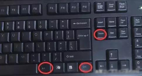

  二、热启动
电脑启动方式有几种 图2
  热启动是同时按Ctrl+Alt+Delete键的一种启动方式,当然,现在的操作系统按这三个键已经不会重新启动了,但是,在没进入操作系统之前,比如开机按F8进入的启动菜单选择界面,或者BIOS设置界面,这些时候,如果你想重新启动电脑,通过Ctrl+Alt+Delete键来热启动是最好的,否则你需要长按电源按钮强制关机,再重新按开机按钮开机,这对电脑就存在一些伤害。
  热启动是在系统加电的状态下进行的,不会造成电流对电器元件的冲击,所以对电脑硬件没有危害。热启动方式下,只对机器作局部的自检,内存等部分不作自检,因此它的启动速度也略快一点点。
  除了在windows界面里面执行重新启动之外的所有情况,只要是电脑没有死机,需要重新启动的话,都首选热启动,因为如果很严重的死机,按这三个键也会没反应的。

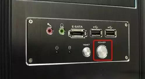

  三、复位启动
电脑启动方式有几种 图3
  复位启动,则是按机箱上的Reset按钮来启动,reset就是重置、清零的意思,为了防止误操作,很多机箱的reset按钮弄成了一个凹进去的小按钮,遗憾的是笔记本电脑一般都没有这个,为什么笔记本电脑会没有呢?
  复位启动过程,电脑也是处于加电的状态,发出RESET复位信号后,系统内专有的复位电路开始工作,它将复位信号传送至系统的各部分,包括处理器子系统、储存子系统、总线以及各种外围芯片和外部设备,这些部分开始执行相应的复位操作,恢复到各自的初始状态。
  复位启动比热启动更加底层一些,在通过键盘热启动无效的情况下,需要重新启动的情况,可以运用复位启动,其实也就是死机了,可以按复位来启动。

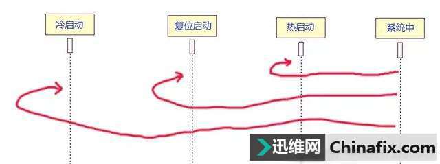

  下面这张图,可以帮助理解三种启动电脑重新开始工作的过程,热启动往回跑一点,复位启动跑回多一点,冷启动要跑到起点。
