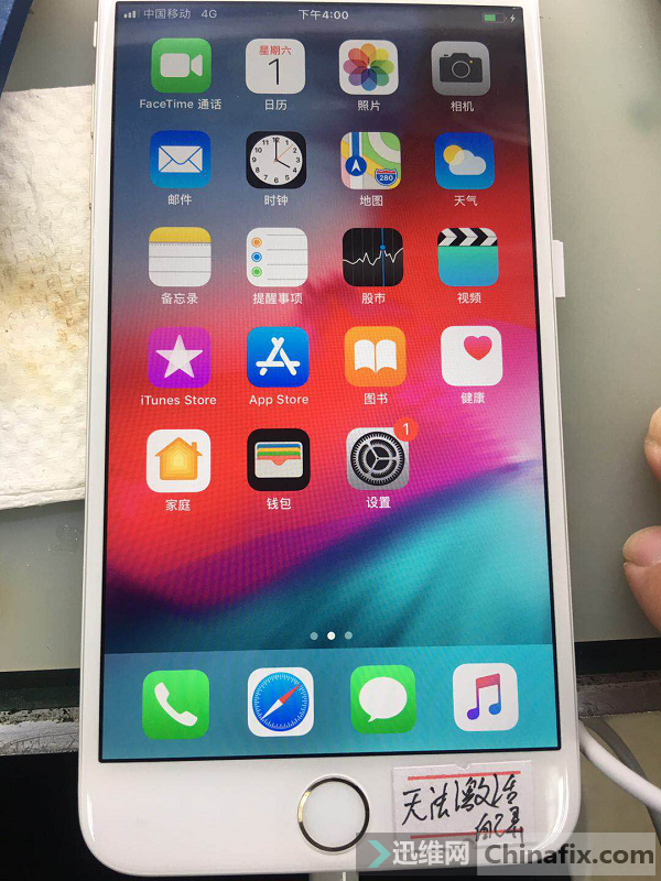

  大家好,今天接受一台iPhone 6 Plus,故障现象是手机无法激活,相信有不少苹果手机用户在激活手机使用一段时间后,可能会遇到手机突然在出现显示激活的问题,这是怎么回事呢?下面,我就向大家分享一下解决方法。
  故障机型:iPhone 6 Plus
  故障现象:手机无法激活

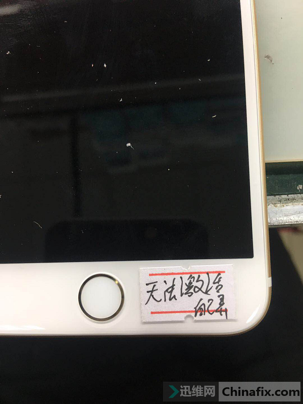

  接到一台机器纸条描述的是 升级系统之后无法激活,直接开机测试发现和客户说的一样,提示激活失败。
iPhone 6 Plus手机无法激活故障维修 图1
  像这种无法激活的首先想到的是以前11系统之前扩过容的机器,因为11系统以前的他只验证串号和序列号,11系统要验证蓝牙wifi了,直接拆机发现他的硬盘没有动过,查询他的串号和序列号也是匹配的,这时候突然想到12系统之后还要验证一个NFC,我们直接将NFC取下换一个。

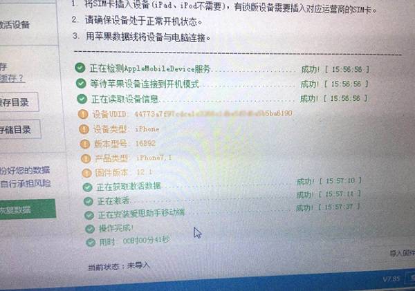

  用爱思激活,激活成功。
iPhone 6 Plus手机无法激活故障维修 图4
  顺利进入系统,手机无法激活到此维修结束。
