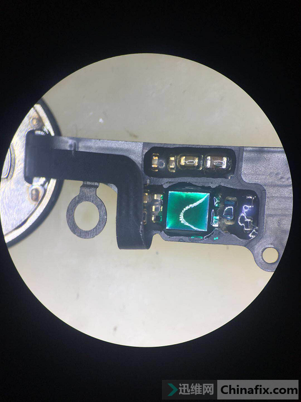

  大家好,今天收到台湾发过来的一台苹果7,根据客户描述说HOME键断点,也就是说返回太灵敏了,7代的HOME键是压感式,也就是说是根据按压的力度来进行返回的,但是这台机子HOME键只轻轻触摸就立即有返回的效果,明显不正常,一起来看看怎么回事吧!
iPhone 7手机返回键太灵敏故障维修 图1
  在显微镜下仔细观察指纹排线的时候,发现指纹排线上的芯片有破裂的痕迹。

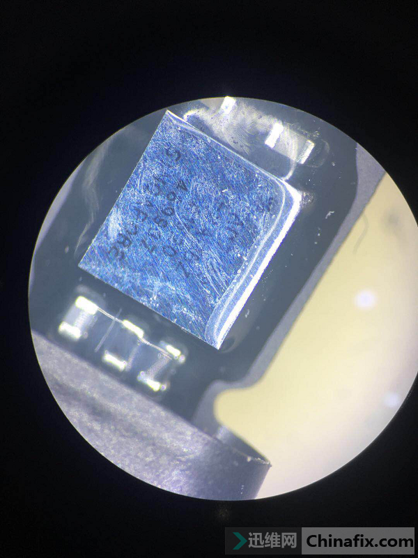

  故障点找到,接下来就是对指纹排线上的芯片进行更换。

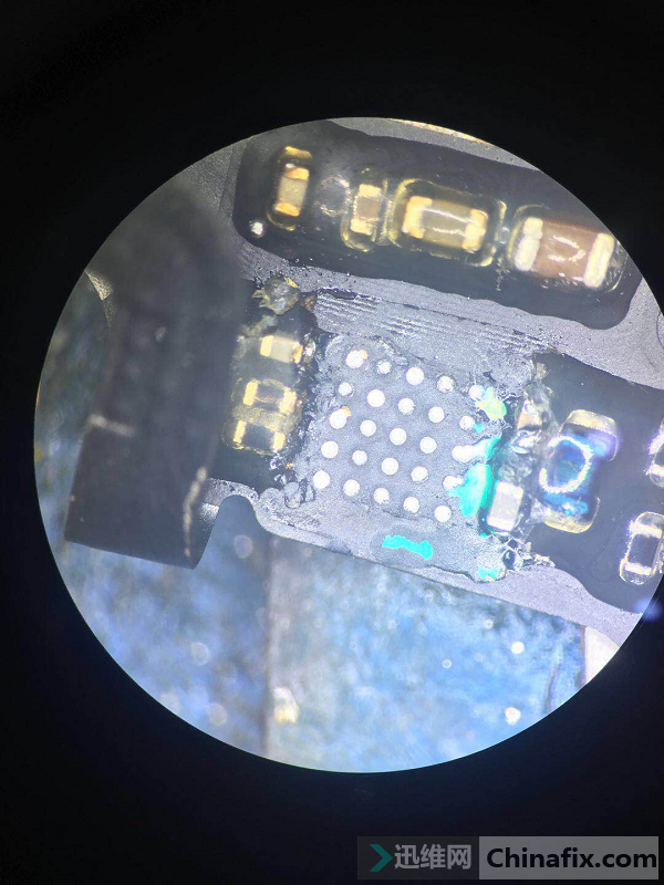

  取下芯片,处理焊盘后将漏铜出来的地方补上绿油。

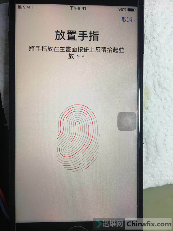

  装回芯片,因为指纹排线是柔性的所以给芯片周围上点绿油进行固定,装机测试。
iPhone 7手机返回键太灵敏故障维修 图5
iPhone 7手机返回键太灵敏故障维修 图6

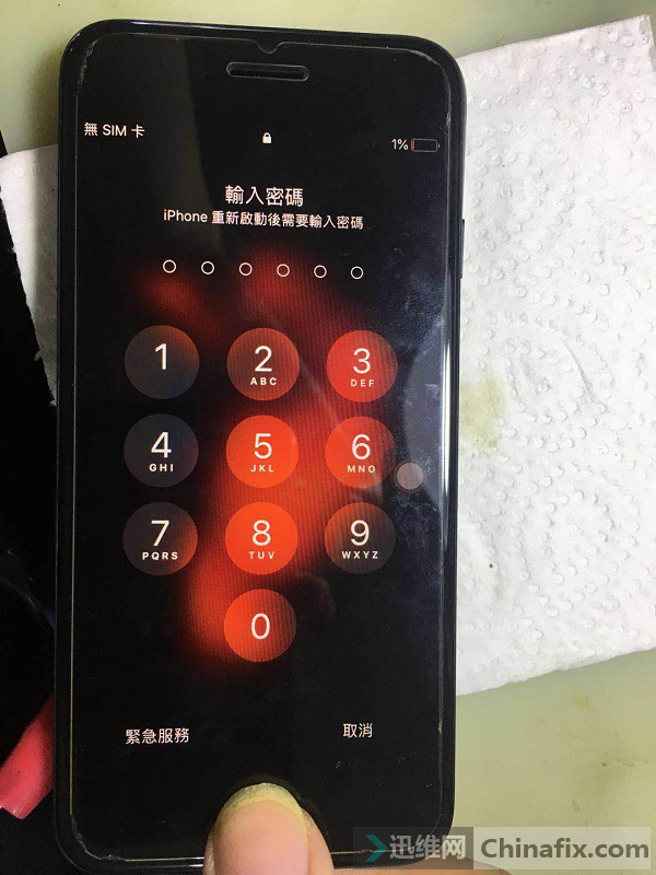

  测试返回和指纹都正常,故障排除维修到此结束。
