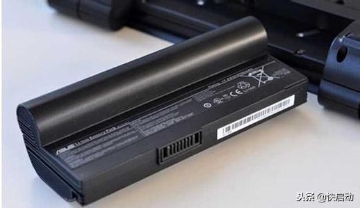

  笔记本充满电一直插着电源会不好吗?
  很多人认为100%满电状态属于“过充”,一直这样运用会破坏电池寿命,这个说法也是有一定依据的。100%满电插线运用的真正问题是“储存钝化”,储存钝化在满电时尤为严重。如果常年插电满电运用,确实会产生钝化现象。同时,高温会极大加速钝化和老化过程。
  时常满电运用的用户,也不用太担心,因为锂电池满电之后,即使再继续充下去,也不会什么影响。而如果每周至少会对电池进行一次充放电的话,这个问题就更不用担心了。相比满电运用这个问题,我们更需要注意的是温度,毕竟高温才是电池杀手。
  长期不运用笔记本,要把电池取出来更能保持长寿命?
  没错。如果我们经常不运用笔记本电脑,可以把电池取下,当然最好保持电量至少充至40%,因为电池会自动放电。然后保存在阴凉干燥的地方,最好每个月能把电池拿出来运用一次,不能等笔记本电池耗尽了之后再来充电,这样会导致笔记本电池寿命变短,或者是直接破坏。
