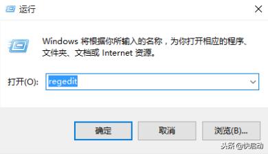

  1、Win+R组合键,打开的运行窗口,输入“regedit”,进入注册表编辑器页面。

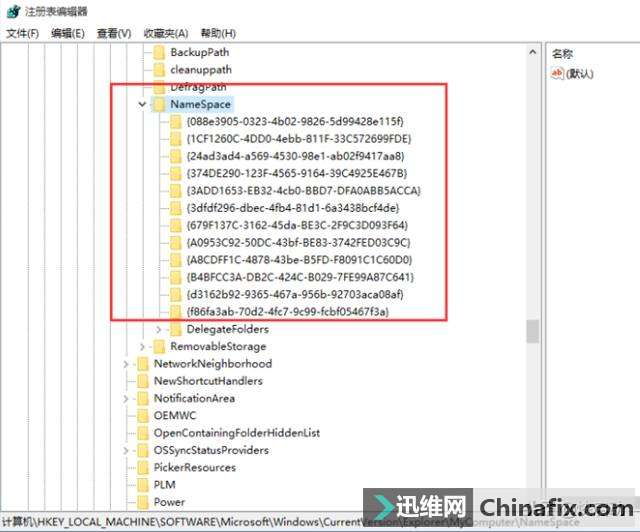

  2、在注册表编辑器依次定位到
  “HKEY_LOCAL_MACHINE\SOFTWARE\Microsoft\Win\CurrentVersion\Explorer\MyComputer\NameSpace”项,
  在这里我们可以看到下面有好几个文件夹。
Win10资源管理器太乱,如何删除多余文件夹?
win10资源管理器很乱怎么办图2
  3、接下来,按照小编下面提供的文件夹名称,选中它们一一删除就好。
  (PS:建议在此操作前做个备份,以防万一:右键单击“NameSpace”项,选中“导出”,将注册表项备份出来。)
  视频:{35286a68-3c57-41a1-bbb1-0eae73d76c95}
  图片:{0ddd015d-b06c-45d5-8c4c-f59713854639}
  文档:{f42ee2d3-909f-4907-8871-4c22fc0bf756}
  下载:{7d83ee9b-2244-4e70-b1f5-5393042af1e4}
  音乐:{a0c69a99-21c8-4671-8703-7934162fcf1d}
  桌面:{B4BFCC3A-DB2C-424C-B029-7FE99A87C641}
