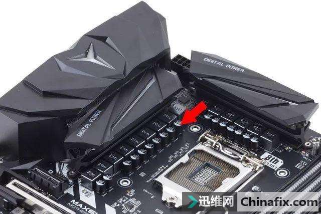

       每相电路都要有上桥和下桥,所以每相至少有两颗MOSFET,而上桥和下桥都可以用并联两三颗代替一颗来提升导通能力,因而每相还可能看到总数为三颗、四颗甚至五颗的MOSFET。

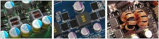

2、电感:
       输出扼流圈(Choke),也称电感(Inductor)。每相一般配备一颗扼流圈,在它的作用下输出电流连续平滑。少数主板每相运用两颗扼流圈并联,两颗扼流圈等效于一颗。
怎么看主板几相供电?电脑主板供电相数知识扫盲
       因此,对于普通主板,通常我们通过数有多少颗电感就可以大致判断出该主板为几相供电。
       另外,电感还分为半封闭电感、全封闭电感、环形电感,外观分别如下:
       主板常用的电感有环形磁粉电感、DIP铁氧体电感(外形为全封闭或半封闭)或SMD铁氧体电感等形态,全封闭电感能够更好地屏蔽外界的电磁干扰,性能较好,因此现在全封闭电感比较受欢迎。

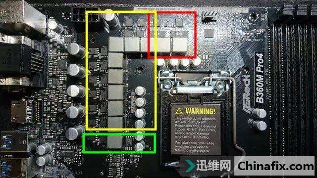

1、以华擎的B360M PRO4为例:
       先看控制器,控制器能让你大致知道这个主板供电的规划结构,但不代表可以确定供电形态。以下是华擎的B360M PRO4供电相数分析:
主板供电
  • 红色为VCCGT供电,其中一上两下,一相一电感。
  • 黄色为VCC供电,其中两上两下,一相两电感。
  • 绿色部分是很多人容易误解的,其实他是属于VCCIO或者VCCSA,反正不属于PWM控制器管。
       因此,实际这块主板供电规划是4+2相。一般来说属于一路的供电规格都会一样的,包括MOS桥,电感电容之类的。就算用不一样的也会让他们在数值上一样。

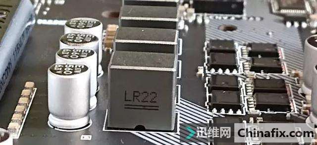

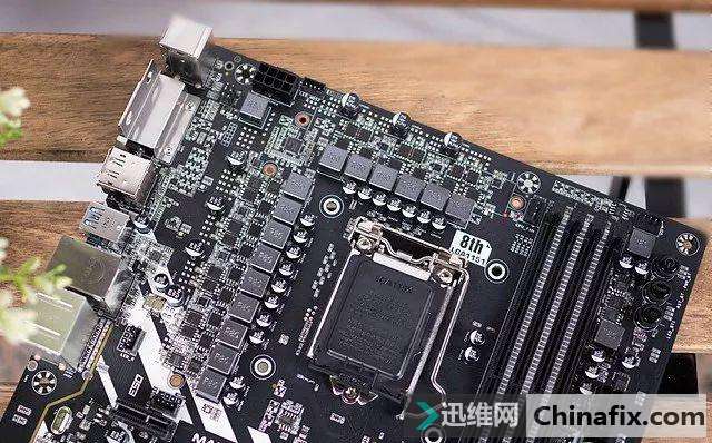

2、微星B360M BAZOOKA PLUS主板分析。
       下面这块主板实际上是4+2相供电,但在规划上伪装成4+3相的主板,也容易给人造成一些误解。

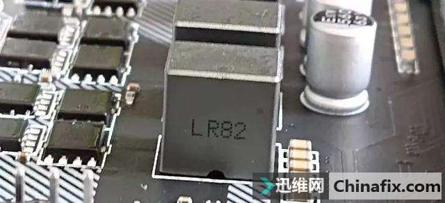

       其中可以看到如果单纯看电感的话,很容易以为这是4+3相供电。其实最下方的供电电感容量是LR82。
       而其它电感容量是LR22。
       因此,这块主板是4+2,其中VCC是两上两下,一相一电感。VCCGT为一上两下,一相一电感。

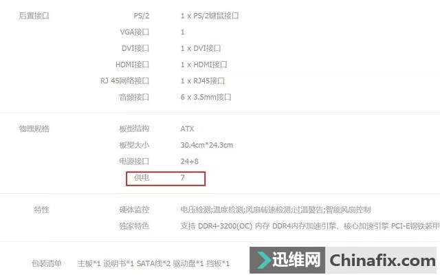

       以上就是主板查看供电相数的相关知识,本文仅是为了告诉大家,查看主板相数,有时候并不是数电感数那么简单,对于普通主板可能适用,但对于一些比较复杂的主板,基本就不行了。
       如果说看主板相数比较复杂的话,大家可以在网上查主板参数或者购买页面的详细参数或主板介绍中,一般会标注主板供电相数。
