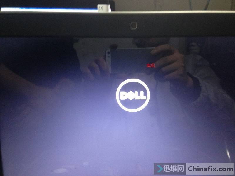

  昨天接到同行送来的Dell 5420,说是用10分钟或20分钟会掉电,恰好最近有朋友经常问小编笔记本掉电快怎么办,今天就以它为案例进行故障维修,一起往下看。
笔记本掉电快怎么办图1

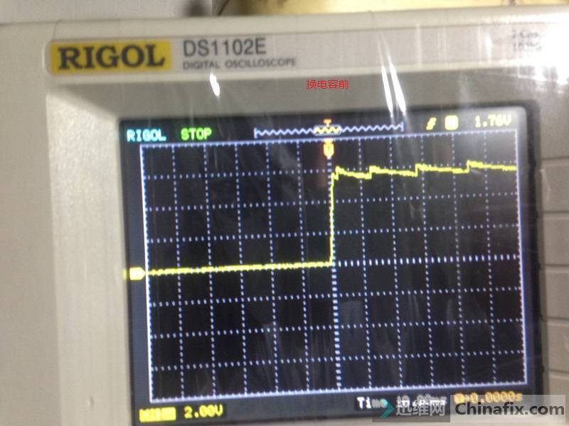

  试机确实能亮机,但进系统1分钟就掉了。怀疑是要清灰,如是拆机,发现风扇不是很脏,于是简单清理一下装机,测试电流上到0.3A不动了。
笔记本掉电快怎么办图2

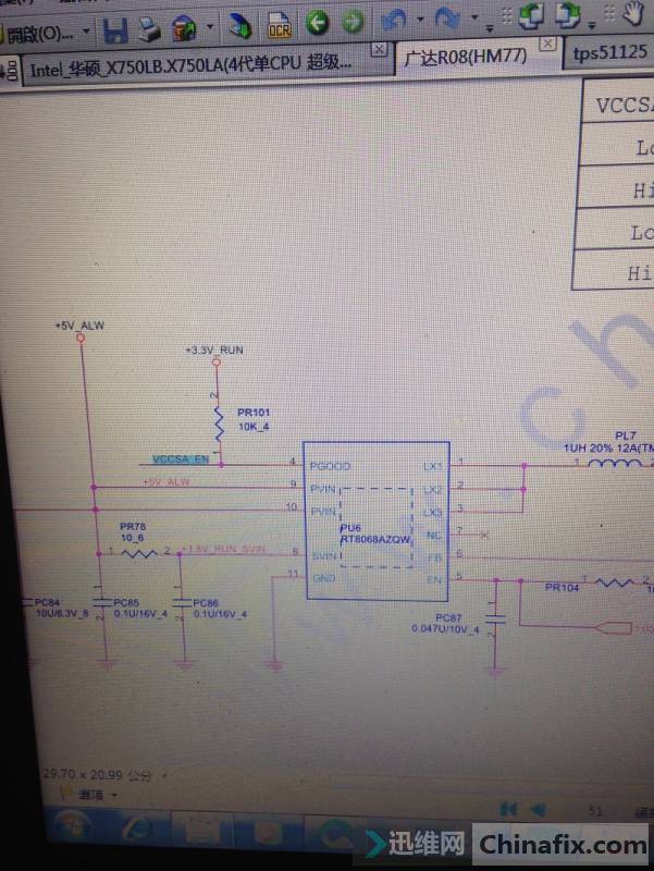

  HM77的机器,看这电流应该是CPU供电没有出来。拆出裸板,发现不但CPU供电没有,管家供电和锁相环供电都没有。

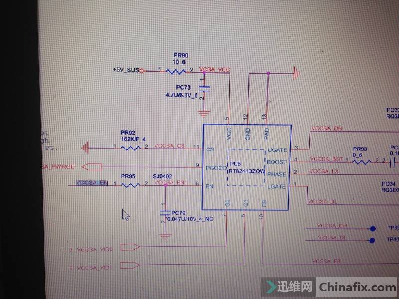

  调出图纸管家供电的PU5的6脚EN没有。
笔记本掉电快怎么办图3
  来源为锁相环供电的PU6芯片的PG,测PU6供电和开启有电压,此芯片内部集成上下管。

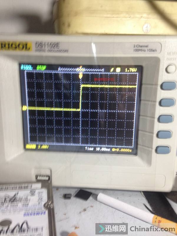

笔记本掉电快怎么办图4
  感觉这个芯片应该容易坏,换一个,涛声依旧,但是这不合常理啊,仔细测,发现供电有5.7V左右。供电来自待机芯片PU1,示波器测如下,电压高了,而且不平滑。
笔记本掉电快怎么办图5

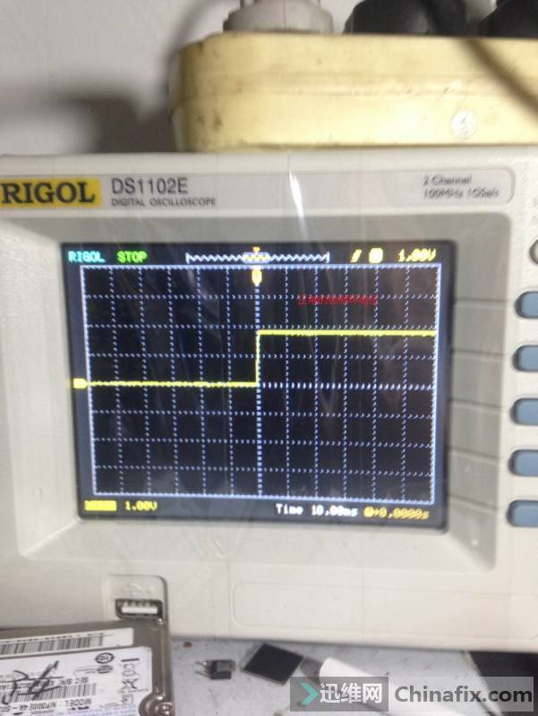

  找个电容换了,平滑了,但还是偏高。没进水,直接换了待机芯片TPS51125,电压如下。
笔记本掉电快怎么办图6
  按开关,电流一路闯过0.3A,上到1点多跳变亮机。

也就是是待机芯片引起的开机掉电导致无CPU供电

6.7芯片组里面的VCCSA电压
引用 修到桥头自然直 2018-11-5 21:07
是啊,就是5V偏高,引起RT8068A不能正常产生VCCPLL,导致后面全没有了

待机芯片挂了,导致电压带不起来,这种掉电的问题就怕拆就可以了
引用 jiafu000 2018-11-5 22:46
原来是待机芯片不稳定导致5V供电 带不起了
