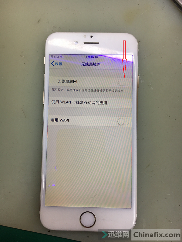

  首先进入设置看下wifi确实打不开是白WIFI。
iPhone6手机没有wifi故障维修 图1

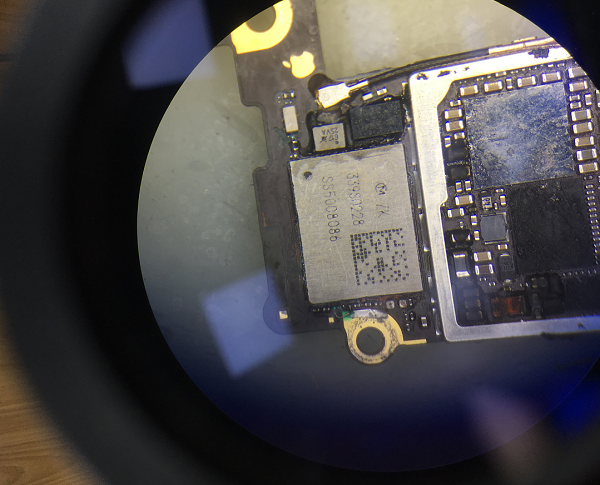

  接着把主板拆下,观察机器主板已经被动过了,这个机器应该是个重摔机,wifi被上家拆掉了而且掉了很多点,点也都被上家挖出来个洞。
iPhone6手机没有wifi故障维修 图2

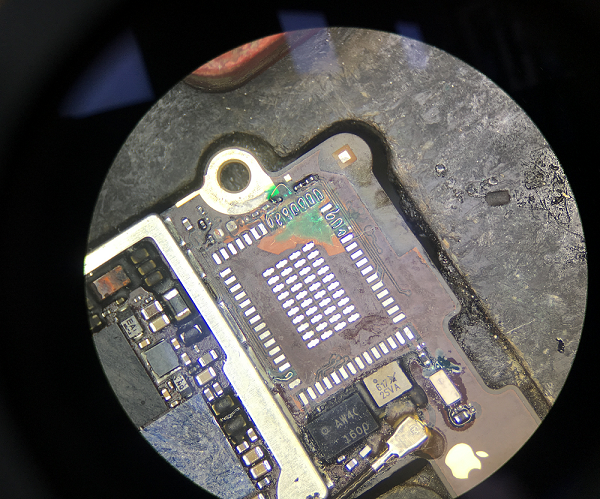

  这种情况只能先把点补上了。
iPhone6手机没有wifi故障维修 图3
  补完后用万用表二极管档位,测量焊盘的对地阻值,测量阻值全部正常,重新更换芯片装上。
iPhone6手机没有wifi故障维修 图4

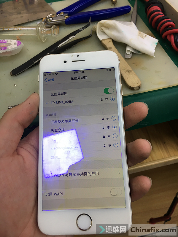

  装完之后开机测试,wifi功能正常。
iPhone6手机没有wifi故障维修 图5
