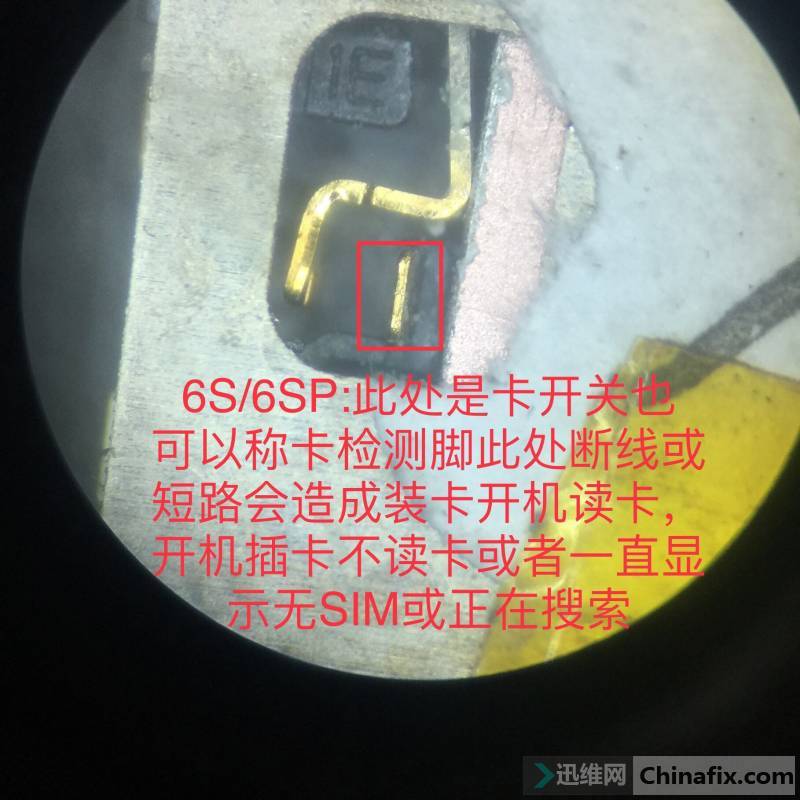

  维修的时候找通病不好找,发一些常见的6S、6SP的维修通病给大家!
  6S、6SP电池检测脚不良开机重启刷机报错:

  6S、6SP卡针造成不读卡,一直显示无SIM卡,正在搜索:
