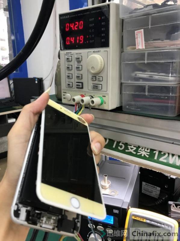

  手机耗电快,接可调电源看一下是接电漏电还是待机漏电或者是开机漏电,要是都没有的话,有可以是电池问题导致的。一个一个排除。
  拆开屏幕,接可调电源看一下电流,发现接电漏电四百多毫安。
iphone 6 Plus手机耗电快故障维修 图2

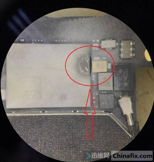

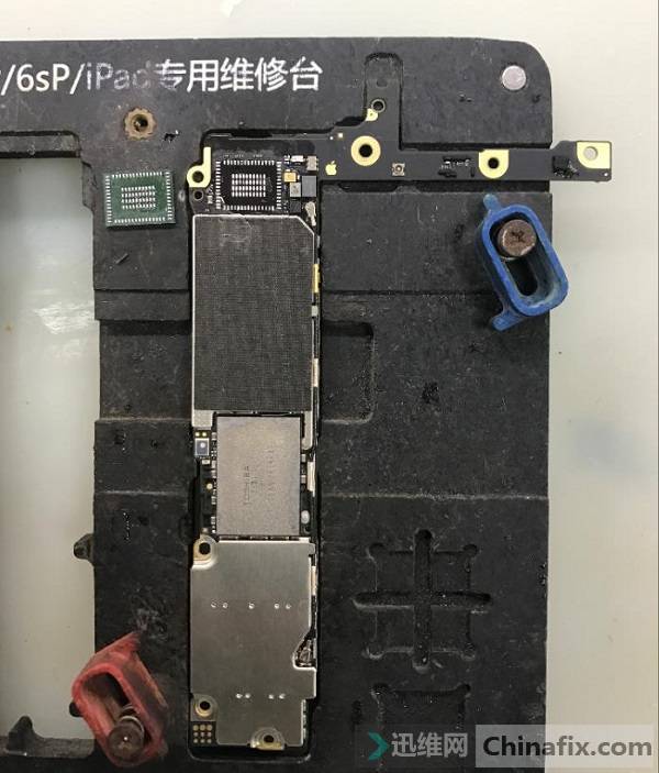

  拆开机子,拿下主板,接电触摸看是哪里发烫,触摸到WIFI的时候,发烫严重,熏松香接电马上融化。
iphone 6 Plus手机耗电快故障维修 图3

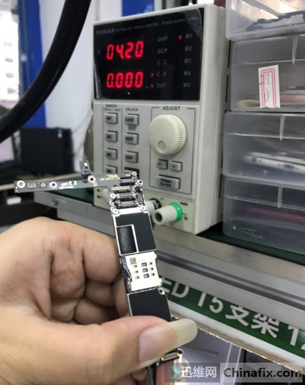

  风枪取下WIFI芯片。接可调电源,不漏电了。
iphone 6 Plus手机耗电快故障维修 图4

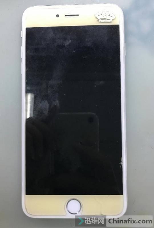

  处理好WIFI芯片位置的焊盘,找一个好的WIFI芯片,植好锡,上回芯片。
iphone 6 Plus手机耗电快故障维修 图5

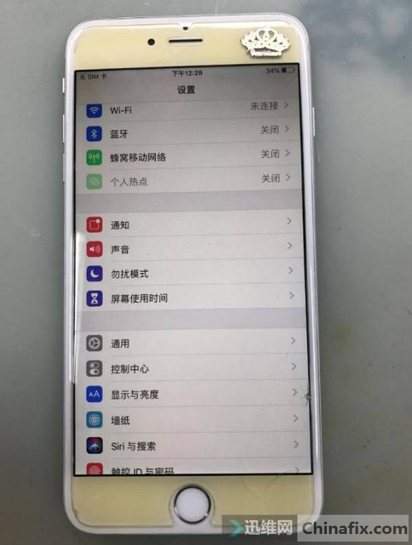

  装机测试,功能正常,漏电排除,维修到此结束,此故障是WIFI芯片不良导致的耗电快。
iphone 6 Plus手机耗电快故障维修 图6
