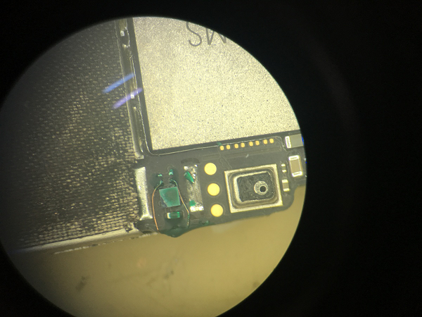

  大家好,今天给大家分享一个iPhone6手机重启故障维修案例!客户描述摔后显示苹果logo就手机重启,一起来看看吧!
  尽然是摔后导致的有二种可能,1.硬盘到CPU断线2.逻辑码片到CPU断线,这类故障在六代重摔的通病,先按开机键触发看下电流,在显屏出现苹果后马上就重启了,拆机首先对逻辑码片打阻值如图:
iPhone6手机重启故障维修 图1
  果然逻辑码片两个点到CPU断线。
iPhone6手机重启故障维修 图2
  采用挖CPU的方式进飞线补点。
iPhone6手机重启故障维修 图3
iPhone6手机重启故障维修 图4
  飞好两个点用固化,按开机键正常进入系统。
iPhone6手机重启故障维修 图5
  手机重启故障维修到此结束。

有几点疑问我想问你,1你用什么工具打磨的芯片 2你飞的是下层吧 3上层芯片点怎么办 4你是怎么确定飞哪个点

用刀片    刮刀下层的     刮掉的那个上层是地线    没关系的
