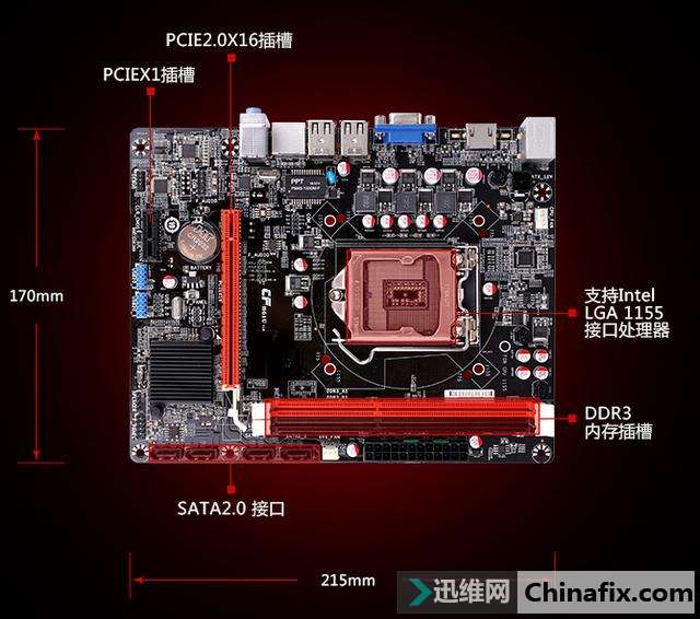

一、主板上各种插槽以及功能
组装电脑如何选择合适的主板?
组装电脑如何选择合适的主板 图2
1、辅助电源供电接口:电源上的4口供电插头插在这里;
2、处理器插座:处理器安装在这里,处理器上面安装处理器散热风扇;
3、内存插槽:内存条安装在此,一般2到4个插槽或更多;
4、电源接口:电源上那一排24口插头插口,一般都是20+4口;
5、PCI-E接口:独立显卡插槽;
6、PCI接口:独立网卡,等接口;
7、硬盘接口:这里是接硬盘、光驱数据线;
8、电池:主板电池安装在这里;
9、处理器风扇电源插座:这里插处理器散热风扇供电插头。

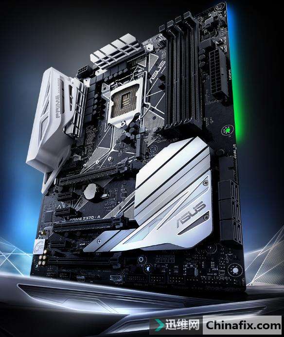

  当然,只会区分了两个平台的主板还远远不够,还要看处理器和主板的兼容性: 最重要的是芯片组。

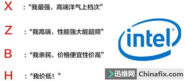

  1、先说英特尔: 英特尔的芯片组有 B150 B250 B360 Z370 X299等等五花八门,当然我只是举例了一部分,是不是感觉这么多的型号,我该如何去选择呢?别急,小编先给大家分分类, 芯片组也是分档次的,而开头的这个字母就代表了芯片组的档次(也可以理解为主板的等级)。
组装电脑如何选择合适的主板?
组装电脑如何选择合适的主板 图5
X:档次最高的,这类主板有针脚数有2066的,只适用于处理器型号后面带X的,比如如i9-7900X,i7-7820X,当然这类主板和处理器价格非常高,市场很小,一般人用不上,除非极限发烧友。
Z:普通用户级里档次最高的,这类主板价格也会贵一些,这类主板的芯片组支持更多原生的扩展卡槽的接口,而且支持超频功能。(当然也需要处理器支持,英特尔处理器后面带K的都支持超频,如i3-8350K;I5-8600K;I7-7700K),当然这类主板所支持内存条的内存频率也更高。
B:定位中低端,这个档次主板的优势就体现在性价比上面,价格不贵,但是这类主板几乎都不支持超频(有个别的经过处理后也是可以的),而且仅支持最高DDR4 2666MHz的内存条,所以如果你买的处理器是不带K的,如 i3-8100;i5-8400这类不支持超频的处理器,或者本身不需要超频的,B系主板是非常不错的选择。
H: 定位同样是中低端,但是价格比较便宜,同样不支持超频。

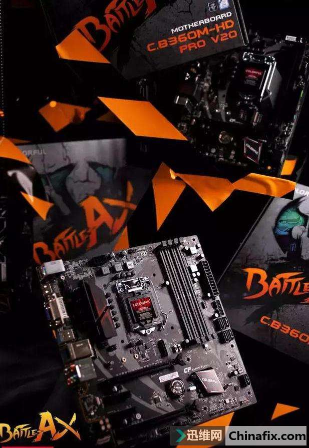

  然后就是看字母后面的数字,该怎么辨别这些主板的型号呢?
  通常我们看到的主板型号比如H110M,B250M,Z270M,Z370M等等,1开头,2开头和3开头的。
   数字1,2开头的是支持英特尔6代7代处理器的主板,如B150、B250芯片组支持i5-6500、i5-7500、i7-6700等。
  数字3开头的自然就是支持英特尔8代处理器的主板了,如:B360芯片组支持i3-8100、i5-8500、i7-8700等。
  至于后面个位和十位数上的数字,越高代表主板在同等级中越高端。

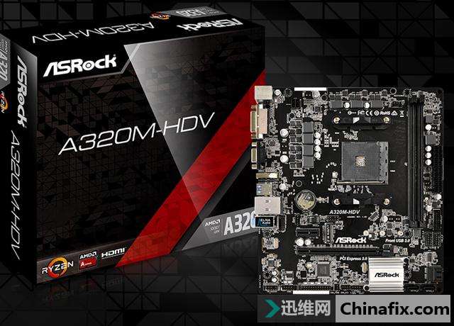

   跟英特尔的一样还是看后面三位数数字,在这里我们只讲一讲新出来的锐龙系列的主板,老款的APU系列的就不说了。
  AMD还是很良心的,锐龙一代、二代处理器全都支持AMD 300 400系列芯片组(400系列芯片组主板完美支持一代二代锐龙,300系列需要更新BIOS才能支持二代锐龙)。所以锐龙二代或一代的用户买300 400系列芯片组的主板都可以,如A320、B350、X370、X470都可以。
