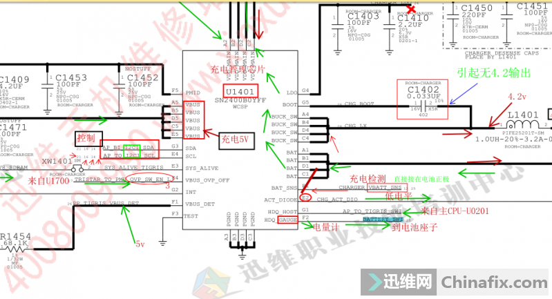

  此板子最开始漏电流60MA可开机联机,更换充电芯片后漏u电流故障解决了,但是出现不联机,也不能充电。
  初步判定:USB管理芯片电路问题引起。

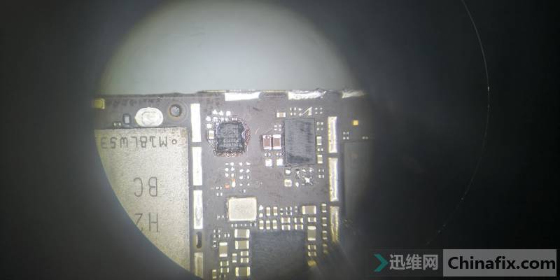

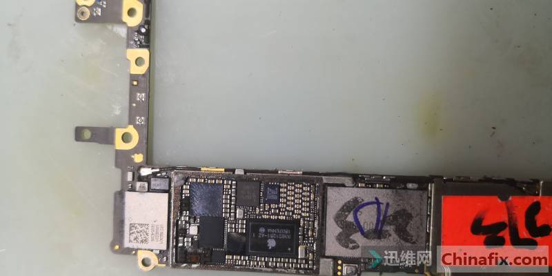

  1.给进水腐蚀屏蔽罩掀开上电摸VCC_MAIN相连的芯片,最后发现U1401充电芯片温度异常发热。
  拆U1401后再次测量VCC_MAIN阻值正常400左右。
  2.从料板拆充电芯片装上去测试漏电故障解决。但是接电脑不连接。

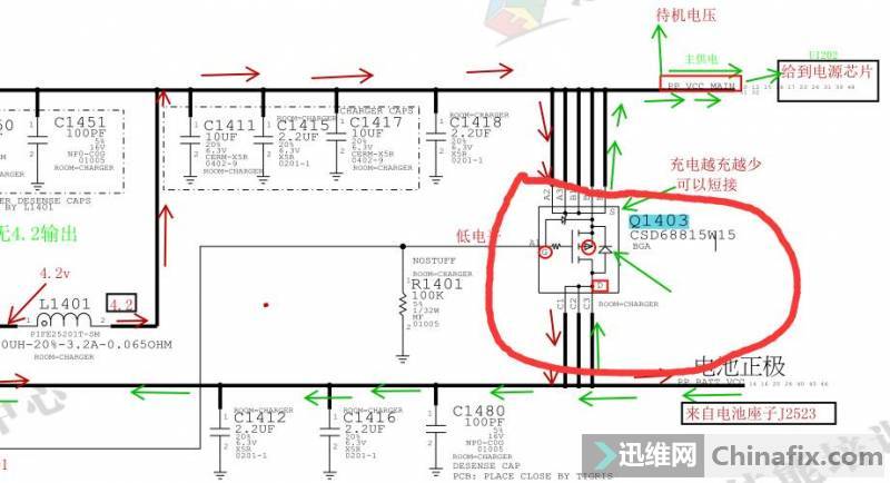

  3.仔细观察充电芯片周边元器件无发现Q1430主电源控制玻璃芯片有轻微破裂,拆下直接短接B1、B2、B3、C1、C2、C3脚,电脑还是不连接。
  4.给旁边USB管理芯片拆下植球焊接故障依旧,再次从料板拆颗装上去也是不连接,怀疑USB坏的再次从料板拆颗装上去还是电脑不联机。

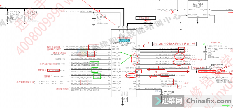

  5.再次拆USB管理芯片测量,AP_BI_I2C0总线、USB管理芯片到CPU和尾插数据线也正常。
  6.再次从料板拆充电芯片焊接测试故障依旧不联机,不充电。

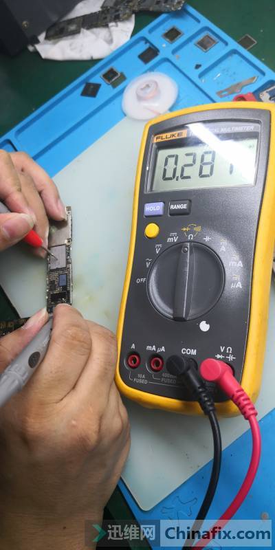

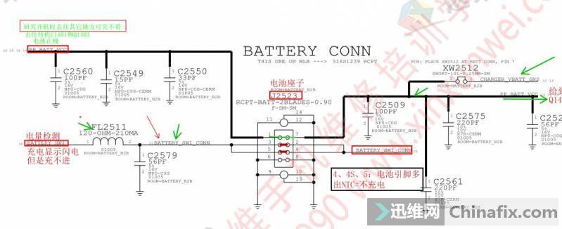

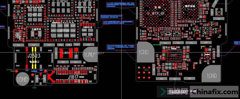

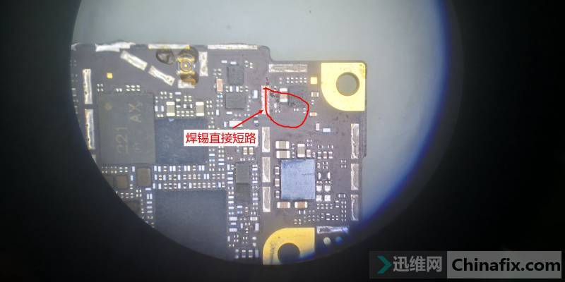

  7.转移思路按不充电维修思路分析, 测量电池座BATTERY_SWI阻抗400正常。

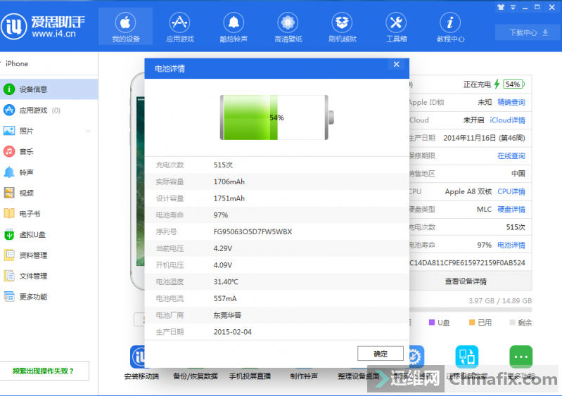

  8.查线路BATTERY_SWI串一颗保险电感FL2511, 之前上课听徐老师上课讲过不充电这颗电感容易损坏,于是用万用表测量电感二端阻值35欧姆,电感正常阻抗0 直接给这颗保险电感用锡短接。测试联机正常了。
  9.开机观察屏幕也是显示充电图标,用爱思查看电池信息也正常了。终于维修好了, 维修到止结束!
  维修结果
  不联机不充电:ATTERY_SWI串一颗保险电感FL2511坏引起
