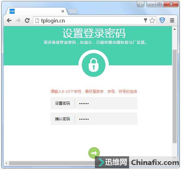

  2:操作电脑连接到副路由器的LAN口或无线信号(默认为TP-LINK_XXXX),打开浏览器,清空地址栏并输入tplogin.cn或192.168.1.1,设置不少于6位数的登录密码, 点击登录,如下图:
两个路由器无线桥接怎么设置「图文」教程?

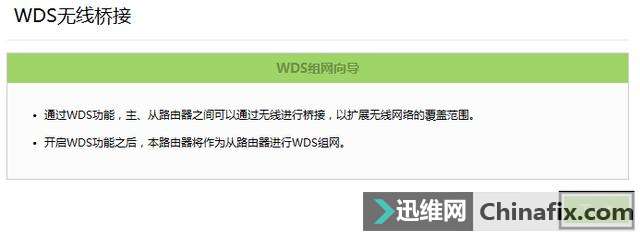

  3:进入管理界面后,点击 高级设置 > 无线设置5G > WDS无线桥接,点击WDS无线桥接中的 下一步,开始设置,如下图:
  注意:如果运用2.4G桥接前端主路由器,请点击 无线设置2.4G > WDS无线桥接。

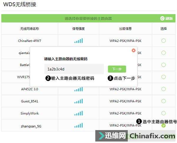

  4:路由器会自动扫描周边信号,找到主路由器的信号,点击 选择,路由器自动提示输入主路由器的无线密码,请正确输入,并点击 下一步。如下图:

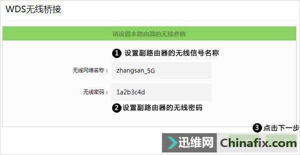

  5:设置副路由器无线网络名称和无线密码,并点击 下一步,如下图:

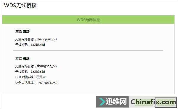

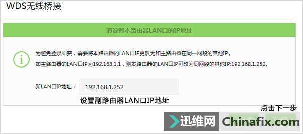

  6:将副路由器的LAN口IP地址修改为与主路由器在同一网段且不冲突,并点击 下一步,如下图。
  7:确认配置信息正确,点击 完成,设置完成。如下图:

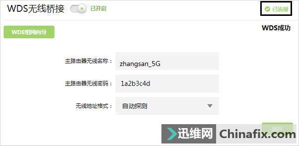

  8:确认WDS成功
  观察右上角WDS状态,已连接 表示WDS桥接成功。如下图:
  9:点击 网络参数 > DHCP服务器,关闭DHCP服务器
