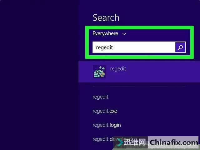

  打开Win注册表编辑器。
雨后清风教你如何更改Win启动声音

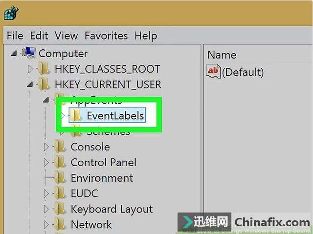

  运用左侧的目录树导航到 HKEY_CURRENT_USER→AppEvents→EventLabels
雨后清风教你如何更改Win启动声音

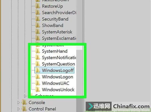

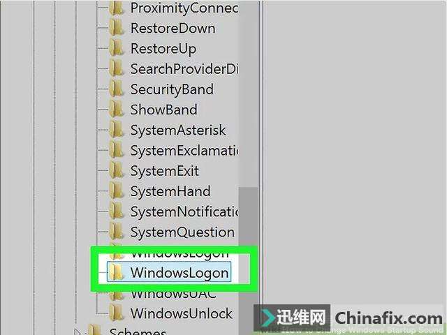

  找到并打开 WinLogon 文件夹。
雨后清风教你如何更改Win启动声音

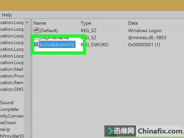

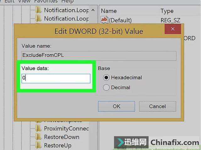

  双击 ExcludeFromCPL键
雨后清风教你如何更改Win启动声音
  更改值1 为0。单击 确定
雨后清风教你如何更改Win启动声音

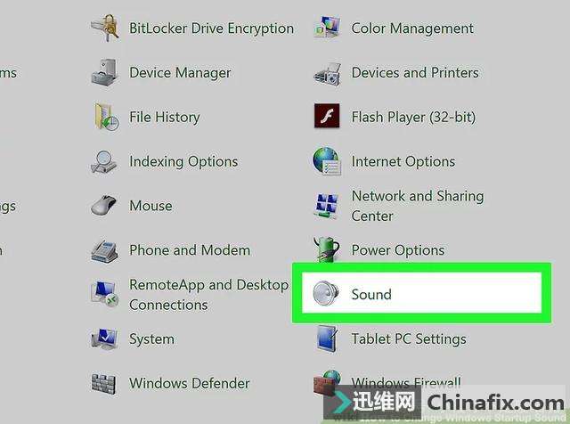

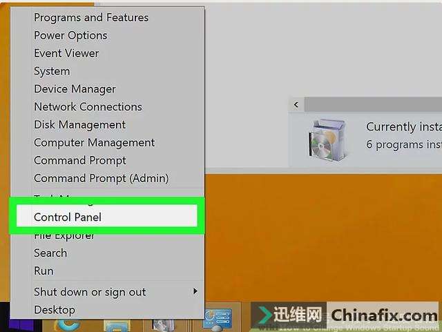

  打开控制面板。您可以搜索它或按win+x并从菜单中选择它。
雨后清风教你如何更改Win启动声音
  选择“声音”选项,然后单击雨后清风U盘启动。声音 标签。
雨后清风教你如何更改Win启动声音

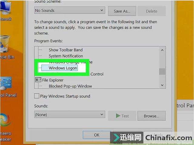

  向下滚动并选择“Win登录”条目。
雨后清风教你如何更改Win启动声音

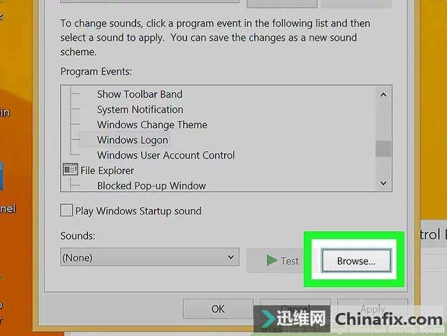

  点击。浏览 搜索计算机以获得替换声音。它必须是WAV格式。
雨后清风教你如何更改Win启动声音

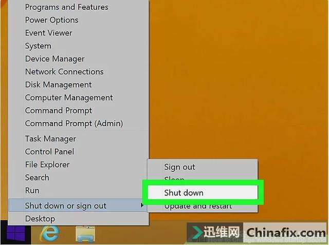

  执行完全关闭。要听到您的登录声音,您必须从完全关闭启动。当您再次打开计算机并跳过声音时,执行常规关机将启用快速启动。
  按win+x
  选择“关机或退出”→“关机”
雨后清风教你如何更改Win启动声音

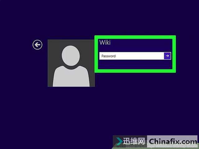

  启动计算机。一旦计算机登录到Win,您应该听到新的登录声音。
