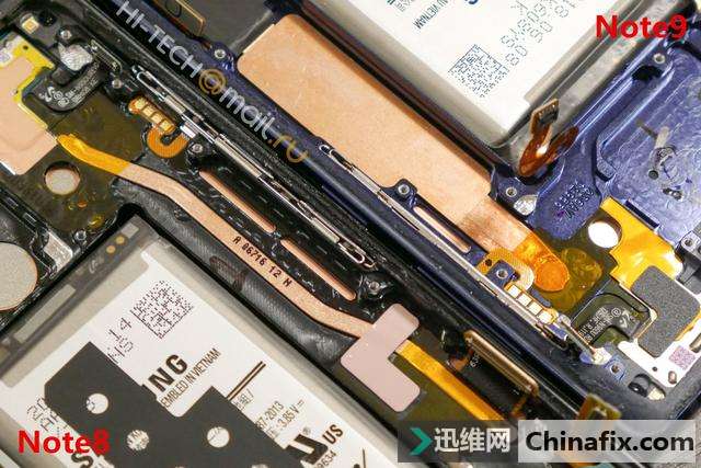

  现在随着手机处理器性能越来越强,散热自然变得尤为重要,现在手机散热主要还是以石墨散热为主,另有液冷、风冷散热,似乎慢慢看到了PC的影子,不过近日手机液冷散热可谓是非常受宠,现在已经有多款手机搭载铜管液冷散热,不过这些品牌在处理方案上还是略有不一样的!
  首先了解一下手机液冷散热原理:其实无非是铜管内的液体发生汽化带走热量,在液化,往复循环!举个例子,烧水时,水蒸发在壶盖上凝结成小水珠在滴到壶中!

  ▲三星的手机液冷散热是手机界用了很久,记得S7时就曾运用,如今Note9再次升级液冷,铜管面积显著增大不少!三星和黑鲨的手机液冷散热方案是差不多的,同样是铺在主板发热大区处,不过三星Note9上的是将整个铜管铺在主板下方,并且直接贴在机身背部,手机液冷散热效果应该是现在最佳!

手机高性能运行时主要发热还是主板处理器的区域,和电池的发热相比差距还是比较大的,甚至有3-5度的温差,所以讲热量传递到电池区域还是比较靠谱的,最好就是能在黑鲨的基础上将铜管延长到电池的区域再平均的将热量散开,这样效果可能会好一些
引用 天籁维修 2018-8-30 16:00
这样其实并不能快速散热,只是利用热导管把高热区域的热量传递到温度较低的区域均衡分布热量,热量并没有快速散出去,还是要依靠中框和背板散热,其实可以在手机背板上做点文章,找一种高比热容又有一定散热能力的材料做背板,比如特种陶瓷,让整个背板成为一块巨大的匀热板,热导管把高热区域热量传递到背板上,背板作为匀热板吸收传递过来的热量再把热量散到空气中,这样效率要高很多,这样既能快速导出芯片的热量,手机也只是温热
