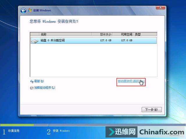

  1、当 Win 7 安装过程出现分区界面时,选中磁盘0 后点击驱动器选项(高级)(A)。如下图所示:

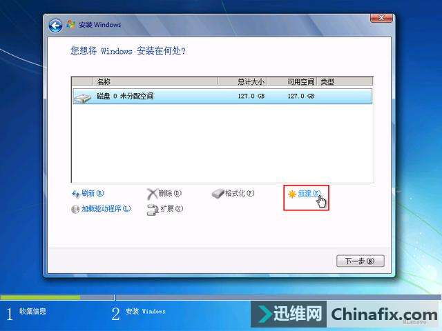

  2、 然后点击新建(E)按钮。如下图所示:

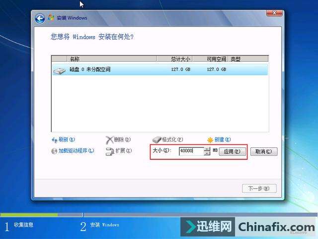

  3、在大小(S)后面键入 40000,然后点击使用(P)按钮创建第一个分区。如下图所示:

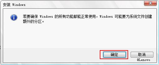

  4、系统将会提示创建额外的分区作为存放引导文件,可直接点击确定按钮。如下图所示:

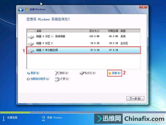

  5、然后再选择磁盘 0 未分配空间,再按照步骤 2.2-2.3 所示创建第二个分区即可。如下图所示:
