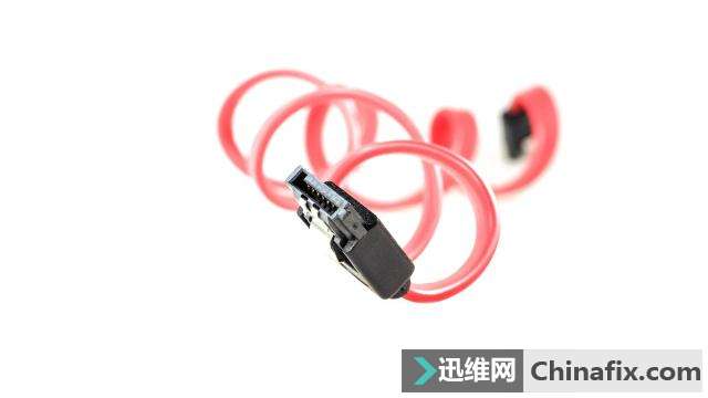

SATA接口
固态硬盘接口有哪些
(最常见的SATA接口)

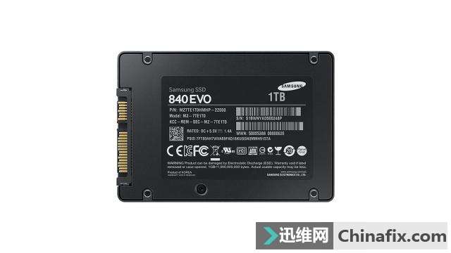

  SATA接口应该是我们最常见的接口了,不过是机械硬盘还是固态硬盘,大部分都是运用SATA接口来与主板连接。SATA接口发展到今天已经是第三代了,也就是我们常说的SATA3.0,现在也很少见到SATA2.0或者1.0的接口,就算是见到了也不用担心,因为SATA是向前兼容的,就算是SATA3.0的硬盘,插在SATA2.0的接口上也是可以用的,就算理论速度会降低一半。而现在SATA3.0理论速度最高支持6Gb/s,差不多也是机械硬盘传输的天花板了,而对于当红的固态硬盘,这个速度倒是成为了瓶颈,所以后续才会出现更多的接口。
固态硬盘接口有哪些
(一块家用sata接口的SSD)

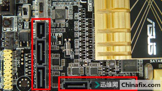

SATA Express接口
固态硬盘接口有哪些
(华硕主板的SATA Express接口)
  根据图片来看,无非就是把连个SATA接口并在一起,而事实上也确实如此。SATA Express接口是由连个SATA接口和一个辅助接口组成,理论上速度就是6Gb/s+6Gb/s=12Gb/s,实际上由于损耗可能也就10Gb/s左右的速度,但是这个接口很多人事听都没有听过的,因为它只出现了再两代主板上,就泯然众人已了。原因就是有成本更低,速度更快的M.2接口的出现,让一个刚面世的接口马上就接受了淘汰的命运。

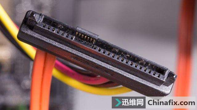

U.2接口
固态硬盘接口有哪些
(U.2连接线)
  看起来好像和SAS接口简直一模一样,对的,就是一模一样,U.2接口和SAS接口确实是一样的,唯一的分别就是上述我们说的逻辑标准的分别,SAS实际上还在走的SATA总线,而U.2接口则是走PCI-E总线,两则在外观上虽然一样,但是本质上却是两套完全不一样的标准协议在工作。U.2接口的问世也是为了搞定企业级SSD固态的速度瓶颈,提升服务器速度。因此U.2接口的速度在理论上也是和NVMe一样的可以达到的32Gb/s。

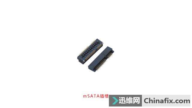

mSATA接口
固态硬盘接口有哪些
(mSATA插槽)

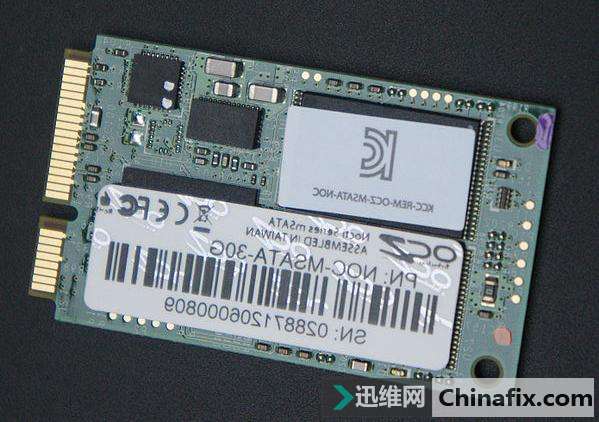

  mSATA接口的全称叫mini-SATA接口,这个接口当时是为了给笔记本这类内部空间比较狭小的设备提供SSD设备而制定的。顾名思义就是一个缩小版的SATA接口,在总线标准和协议标准还是传输速度上,都是和SATA3.0接口一样的。唯一需要注意的就是MSATAssd的尺寸有两种,一种是全高尺寸(30mm*50mm)和半高尺寸(30mm*25mm)的。
固态硬盘接口有哪些
(全高的mSATA固态硬盘)

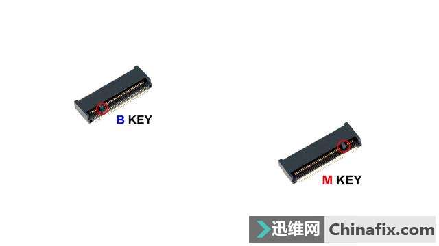

M.2接口
固态硬盘接口有哪些
(两种不一样的M.2插槽)

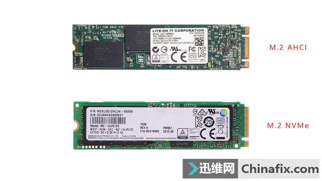

  M.2接口一开始是叫NGFF接口的,后来才改叫为M.2的。至于改名的原因,就是M.2出现了支持NVMe标准的接口。所以我们就根据改名前后,把M.2接口分为B-key和M-key接口两种类型。B-key接口可以支持SATA总线和最高PCI-E x2的总线标准(这里说的支持PCI-E x2,但是是不支持NVMe协议),而M-key接口是支持NVMe高速协议的标准,理论上也是向下兼容B-key接口的SSD(同样要以厂商的规划说明为准)。简单来说就是B-key接口的SSD可以插在M-key接口的插槽上,但是反过来是不可以的。在尺寸上,M.2接口也是有五种长度尺寸的,分别是2230、2242、2260、2280和22110,其中最常见的就是我们常见的2280。
固态硬盘接口有哪些
(不一样协议的M.2硬盘)

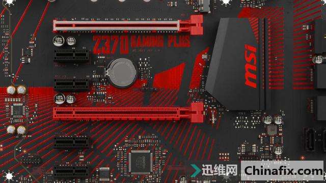

PCI-E接口
固态硬盘接口有哪些
(主板上PCI-E插槽)

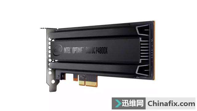

  PCI-E接口其实一开始是不是为SSD定制的接口,毕竟定制PCI-E接口协议的时候,SSD还没有出生。后来厂商发现了主板上的PCI-E插槽反正也插不完,SATA接口的速度又太慢,就干脆规划出了插在PCI-E插槽上的SSD。一般插PCI-E接口的SSD是走PCI-E总线的,虽然SATA标准的SSD也可以通过转接卡插在PCI-E接口上,但是速度也不会有提神。在尺寸类型上,PCI-E接口的SSD还分为PCI-E 2.0 x2、x4、x8还有PCI-E 3.0 x2和x4的版本,现在最常用的也应该是PCI-E 3.0 x4的SSD了。
(文章开头的第一章图,就是PCI-E插槽的SSD)

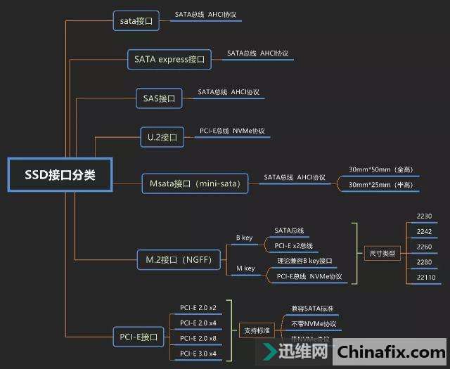

  写到,差不多市面所能见的SSD接口都已经介绍完毕(可能有人会问小编没有介绍mini-PCI-E接口,因为mini-PCI-E接口规划初衷就不是为了给SSD服务的,同样插槽的mSATA接口比它更快,mini-PCI-E接口就没有必要讨论了),看完这么多不一样协议不一样标准的接口,很多人估计都看晕了。所以,在最后小编就做了一张图,来结束这剪不断理还乱的接口类型。
固态硬盘接口有哪些
