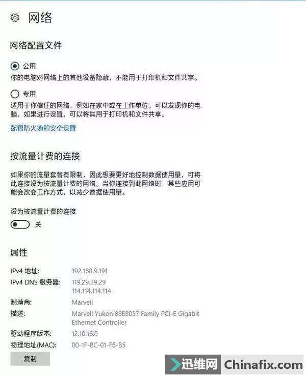

  方式一:把网络设为“按流量计费的连接”
  首先是最极端、最彻底的,也就是运用“按流量计费的连接”。
  这是微软为流量套餐有限制的用户提供的,既然要更好的控制数据运用量,那当然不能随心所欲的升级。
铅锤哥:几个旁门左道阻止Win10自动更新方式
如何关闭win10自动更新?图2
  要想开启很简单,只有点击任务栏右侧的网络图标、点击网络和Internet设置、更改连接属性,然后就可以开启流量计费,然后你就再也不用担心静默下载更新。

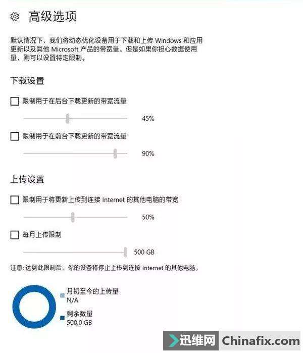

  方式二:限制更新的上传和下载流量
  如果你觉得这种办法过于牵一发而动全身的话,其实还有另外一种功能,可以限制Win更新服务的上传和下载流量,定位非常精准,就是防止更新服务占据太大流量,拖慢周围其他人的上网体验。
如何关闭win10自动更新? 图3
  不过路径有点难找,要在更新与安全-高级选项-传递优化-高级选项当中才可以看到,上传和下载流量都可以限制在原本的5%。

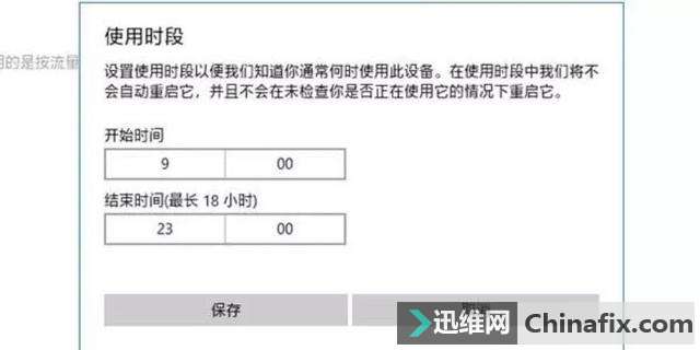

  方式三:暂缓更新
  当然,如果你想要更加缓和、只是要暂停一下,等晚点下班后再下载,或是已经得知现在推送的更新有问题、想到等到下载推出紧急Patch的时候再接收,也有办法。
  首先还是最简单的,只要在更新界面的下方点击更改运用时段,就可以设置一段没有干扰的工作时间。不过这里有处细节需要注意,因为专业版可以设置18小时长的时间窗口,而家庭版只有12小时长。
  不过也够用吧,谁会坚持工作这么长时间呢?9:00-19:00已经适合很多用户吧。

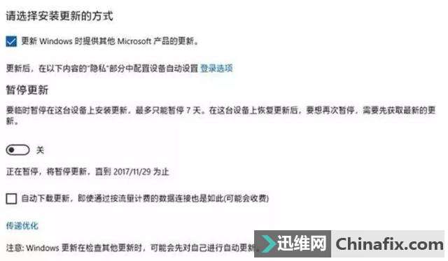

  而如果你认为现在的更新不合适,那么干脆就可以往后推迟1周,也就是7天的时间。这样也很简单,直接在更新里面选择暂停更新即可,即按即生效。
如何关闭win10自动更新? 图5
  不过同样需要注意,7天后恢复正常时,在再次暂停前是需要重新检测一次更新的。
