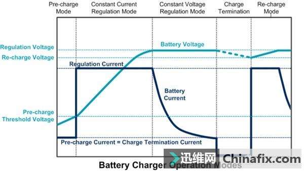

  而VOOC闪充,分段采用充电电流控制,和充电线缆和电池的多线路设置。简单来说就是之前一块电池充电,现在分成几块电池,分别对其充电。在安全性上,因为快充技术都有“握手协议”,会在充电前协调好输出电压电流的大小。锂电池充电分为三个部分:恒流预充电(CCPre-charge)、大电流恒流充电(CC Fast Charge)和恒压充电(CV)。
  手机电量耗光之后电压降低,当低于一定数值时充电器会运用比较低的电流对锂电池进行预充电。经过一段时间,锂电池电压高于预定数值后,就进入第二个阶段大电流恒流充电,此时适当加大电流可以加快充技术电速度。
