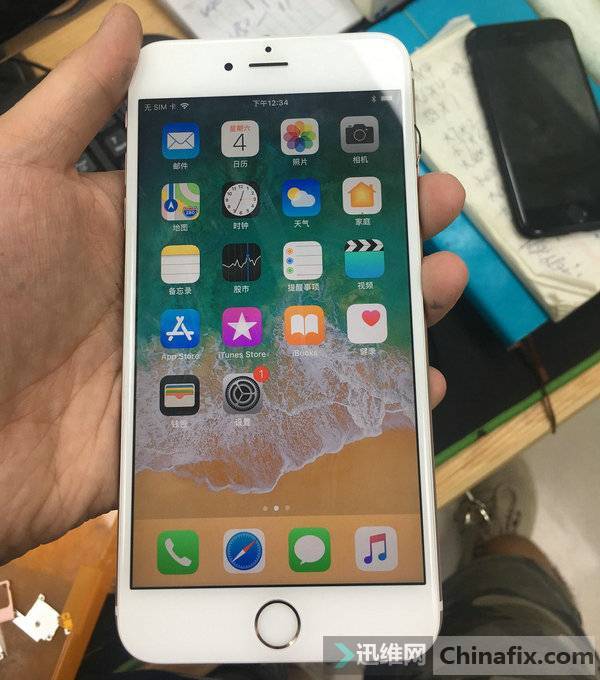

  接收一台寄修的iPhone6SP,客户描述说说正常使用后就不开机了,手机无法开机怎么办?接下来我们一起来看看维修师傅的修复过程吧。
  首先拆开上可调电源触发,发现机器触发定电流750mA,这种电流通常是CPU的供电或者硬盘供电有问题导致的。
iPhone6SP扩容后手机无法开机维修 图1
手机无法开机怎么办 图1

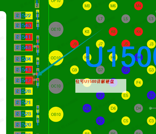

  拆下主板,发现机器是扩容机,既然是扩容机 先查硬盘供电,首先测量硬盘供电的二级体值,发现硬盘的0.9V供电短路。
iPhone6SP扩容后手机无法开机维修 图2
手机无法开机怎么办 图2

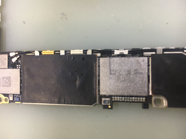

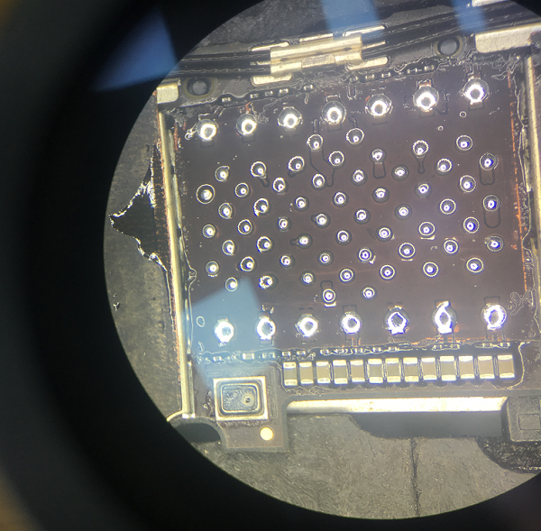

  先拆下硬盘,发现机器不短路了,把硬盘用硬盘测试架读取硬盘信息,发现显示硬盘接触不良,看来是硬盘坏了,通过IMEI重新查询出此机的原序列号、WIFI地址、蓝牙号,再重新写入新硬盘装机。
iPhone6SP扩容后手机无法开机维修 图3
手机无法开机怎么办 图3
  因为这是新硬盘,装上后须重新刷机,刷机正常激活通过。
iPhone6SP扩容后手机无法开机维修 图4
手机无法开机怎么办 图4
