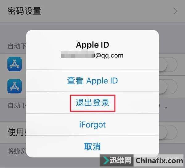

iPhone手机怎么更保险的删除数据呢?如果旧手机上的重要数据保存在iCloud,转手前,切记要将Apple ID、iCloud退出或注销。

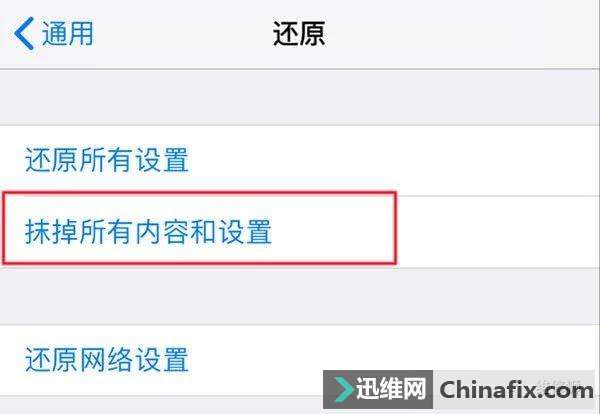

苹果官方删除数据方式,一般是通过这样的操作,“设置--通用--还原--抹掉所有内容和设置”即可。如果你的手机是越狱,还需要升级操作系统在还原出厂设置。

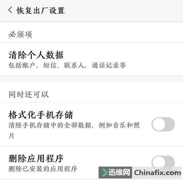

安卓手机,现在很多人是一年一换或者两年一换。这么高频的换手机,数据的保护和清除就显得很重要。我们可以通过数据填充覆盖的办法来实现,步骤如下。
第一步:手动删除可删除的照片、视频、文件、文件夹数据等资料,然后在设置中进行第一次恢复出厂设置。
旧手机转手,怎么彻底删除数据?苹果、安卓手机方式都有
第二步:将手机连接电脑,然后往手机里放入大量的无关文件,如图片、视频,把手机内存填满。这时候可以进行第二次恢复出厂设置。
第三步:第三次进行数据填充、覆盖,再进行恢复出厂设置,如此反复就能彻底清除早期的个人隐私数据。
