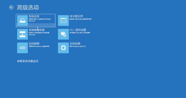

  点击疑难解答,高级选项,系统还原,看是否能够将您的系统回置到早前时间点。

  若无法搞定,那么关机重新启动,再次进入Win恢复环境菜单中。点击疑难解答,高级选项,点击启动修复,并根据指示,完成对应操作。
