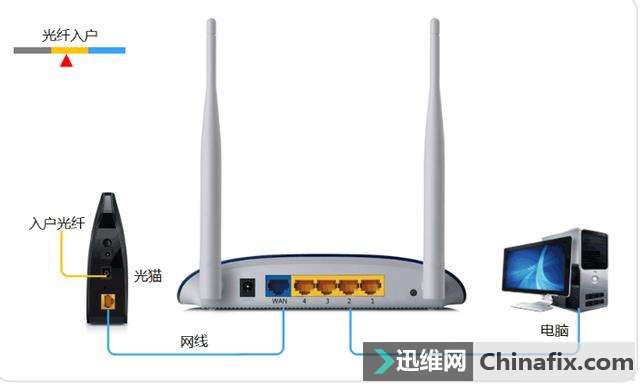

  第一步先看看线路连接。
  注意:宽带线一定连接到路由器WAN口,WAN口颜色与LAN口一般不一样,电脑连接1\2\3\4任意一个端口。连接好线路之后,请检查对应的接口指示灯常亮或闪烁,如果指示灯不亮需要检查线路连接情况。

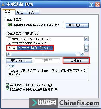

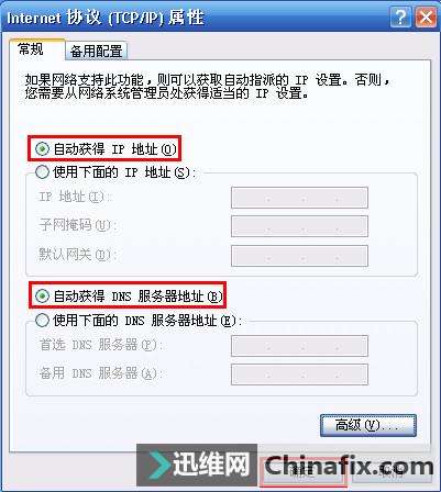

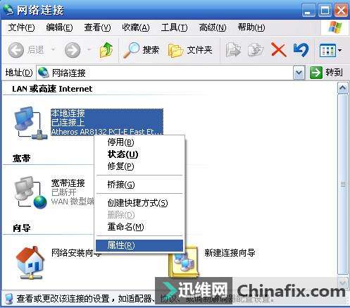

  第二步:操作电脑连接上路由
  连接成功电脑也会显示本地连接“已连接上”,用网线或者无线的方式连接都可以,注意都用自动获得IP的方式。

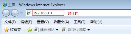

  第三步:登录进入路由管理界面
  打开电脑桌面上的IE浏览器,清空地址栏并输入路由器管理IP地址(192.168.1.1或192.168.0.1,具体地址看路由器背面),回车后弹出登录框。

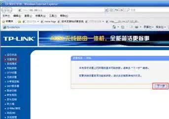

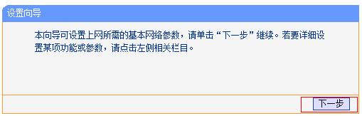

  这时候会提示输入用户名跟密码,初始的用户名跟密码路由器背面也有。 登录成功后,第一次一般是这个界面。
一分钟学会无线路由设置
如何设置路由器呢? 一分钟学会无线路由设置! 图 6
  第四步:设置宽带上网,点击下一步:

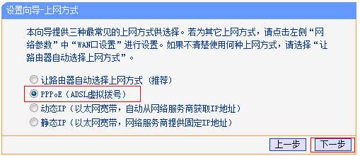

  选择PPPoE的上网方式:

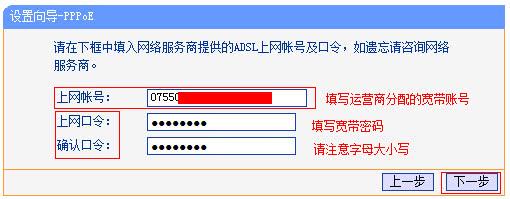

  输入办理宽带的时候,运营商提供的宽带账号和密码:

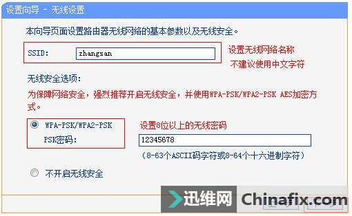

部分路由同时会要求设置wifi连接方式:

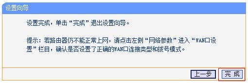

  点下一步设置完成。

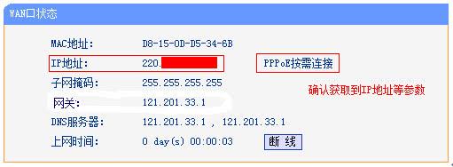

  第五步:确认设置成功
  设置完成后,进入路由器管理界面,点击 运行状态,查看 WAN口状态,如下图框内IP地址不为0.0.0.0,则表示设置成功。
一分钟学会无线路由设置
如何设置路由器呢? 一分钟学会无线路由设置! 图 12
  路由器管理界面的首页底部一般也有这样的状态信息。

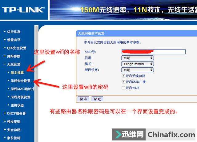

  如果单独设置wifi的话,如下图:设置wifi名称。
一分钟学会无线路由设置
如何设置路由器呢? 一分钟学会无线路由设置! 图 13
  设置wifi密码:
