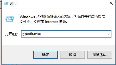

很多朋友的电脑都有重要的资料,不想让他人随便复制拷贝走,那我们该怎么办呢?今天我就教大家一招,禁止其他人拷贝你电脑里的资料,快来学一下吧!
1、首先,我们按Win+R键,打开运行窗口,输入gpedit.msc ,打开【组策略】;

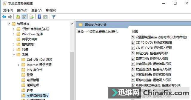

2、接着,点击进入【本地计算机策略】-【管理模板】-【系统】,找到【可移动储存访问】;
禁止USB储存设备拷贝的方式

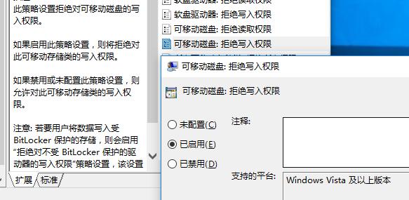

3、在右边找到【可移动磁盘拒绝写入权限】,双击它选择【已启用】,再点确定即可。
禁止USB储存设备拷贝的方式
设置好后,不管用U盘还是移动硬盘,都不能复制或移动电脑上的文件啦~ 如果以后想解禁,同样进入【可移动磁盘拒绝写入权限】选择【未配置】就行。

没用的,当前用户下不能拷贝

现在的很多移动硬盘自带系统,根本不需要电脑本身系统就可以打开本地硬盘。

还可以网络变制,PE复制
引用 讯城科技 2018-8-11 14:43
那还可以用QQ,邮箱,云盘上传,禁止U盘有毛用!
引用 冠盟科技通讯 2018-8-11 14:42
这也就防范下小白
