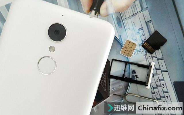

  事情是这样的,小编周末出游时期间,不知怎么着手机异常发热,反复重新启动、关机再开机问题依旧。这个发热连续了很长时间,关机许久到家后开机,发热问题再次出现。没想到,一个偶然的操作,竟然让小编搞定了这个手机异常发热的困局。
手机忽然异常发热?也许就是它惹的祸!
手机异常发热图1
  原来,小编的手机异常发热的罪魁祸首竟然是储存卡!将储存卡从手机上取出,手机温度表现正常。关机,插入储存卡后重新开机,发热又来了。

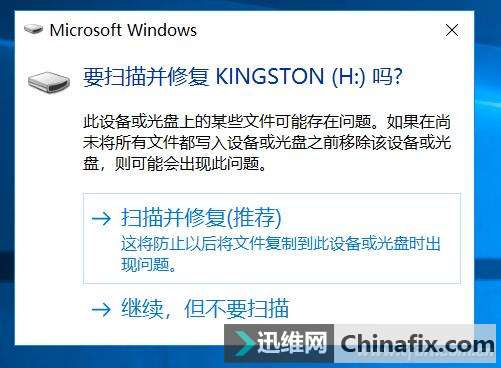

  将储存卡通过读卡器与PC相连,Win系统提示需要扫描并修复,按照提示修复储存卡后,再次安装回手机里,发热问题竟然消失了?!

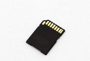

  那么,一张储存卡为啥会导致手机异常发热呢?
手机异常发热图3
  小编分析应该是储存卡中保存了太多需要频繁读取的数据(照片、音乐、视频、浏览器和下载软件默认的储存目录等),当储存卡出现逻辑错误时,手机系统无法自动修复,却依旧频繁访问,从而导致储存卡发热,再连带整个手机都热了起来。
