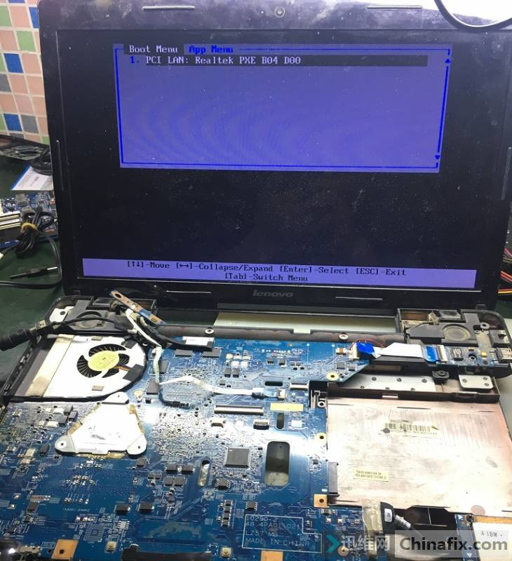

  接修一台联想Z570笔记本电脑,芯片组:HM65+NV独显,板号:纬创LZ57,故障现象开机后电流上到0.6几,电脑显示器不显示,各供电正常,各个PG\复位都正常,就是不跑码,没有读内存动作,是个二修机,CPU供电位置已经被焊的发黄。
联想Z570电脑显示器不显示,开机不跑码故障维修 图1
  示波器测量CPU供电电感前端波形,发现其中有一相供电的波前不正常,于是更换了一对上下管,波形恢复正常,但还是故障依旧――不跑码,CPU供电是正常的。准备更换PCH桥,找了个测试的桥装上,故障还是一样。
联想Z570电脑显示器不显示,开机不跑码故障维修 图2
  网上下载了N个BIOS刷了个遍,故障依旧,最后把故障范围重新锁定在CPU供电上面,用示波器抓取SVID波形解码,发现PWM输出电压与SVID波形所要求的电压不一致,此时怀疑CPU供电芯片NPC6131损坏,于是找了个新的芯片换上,电流哗哗上去了。
联想Z570电脑显示器不显示,开机不跑码故障维修 图3

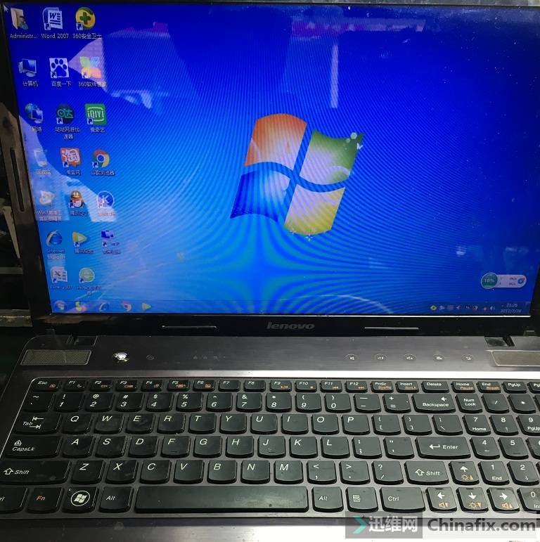

  看来桥也白换了。接上屏后正常显示。
联想Z570电脑显示器不显示,开机不跑码故障维修 图4
  挂上硬盘准备进系统测试时,发现进不了系统,U盘也进不了,每次到了启动界面就蓝屏,换了内存和硬盘还是一样。
联想Z570电脑显示器不显示,开机不跑码故障维修 图5
  后来想想,CPU供电处出现过故障,会不会CPU也坏了,于是更换CPU测试,顺利进系统。
联想Z570电脑显示器不显示,开机不跑码故障维修 图6
  至此,联想Z570电脑显示器不显示,开机不跑码故障维修结束。
