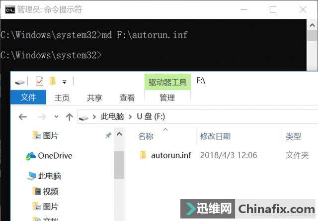

  有多少人还记得依靠U盘传播的autorun病毒捏?这玩意依靠Win的“自动播放”功能,把U盘插到电脑上就开始传播。有安全防护的系统还好说,查杀以后还能继续用,没防护的基本上连带的本机也遭殃。那么怎样制作安全无毒的U盘?跟着小编一起来看下吧!
  先把U盘插到电脑上,看看系统给它分配的是哪个盘符。
安全无毒的U盘 你会做吗?
怎样制作安全无毒的U盘? 图一
  然后打开命令提示符(管理员),输入md F:\autorun.inf。U盘里面就多出了个autorun.inf文件夹。

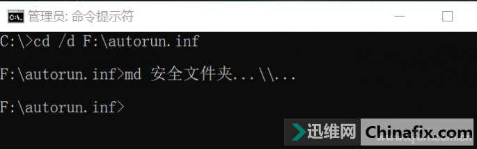

  继续输入cd /d F:\autorun.inf,进入新建的文件夹路径后,输入 md 安全文件夹...\\...,OK,现在就建立好了无法被改写删除的autorun了哦。
