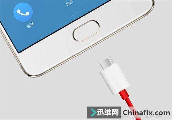

  到了QC3.0时,高通采用INOV算法,以200mV为一档,使手机充电时能够进行更为精准的电压选择,大大提升了充电效率,最低的电压可达到3.6V,减少了充电发热。此外,这时的旗舰手机上的Micro USB接口大多都升级为了Type-C接口,而更多的触点数量也让Type-C能够承受更大的电流强度,因此QC3.0的充电最大电流也提升到了3A。现在市面上采用高通芯片的主流中高端手机处理器都支持QC3.0手机快充技术。

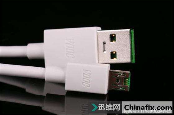

  OPPO将正常的Micro USB线材接口由普通的5针改进成7针,电池也改造成8金属触点,大大增强了充电的电流强度。此外OPPO还将本来在手机上的充电控制电路移植到充电器内,这样一来,在充电时热量将集中在充电器一端,手机将不会出现高热量的现象。即使手机亮屏充电也不会产生太大热量继续保持手机快充技术状态。

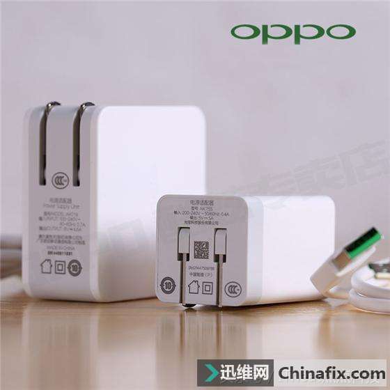

  当然,这样的低压大电流充电方式虽然拥有比高压手机快充技术更快更有效率的充电速度,但也并不是没有弊端。OPPO VOOC的闪充需要特制的充电器与线材,在成本上要比别的手机厂商多出不少,最初的OPPO VOOC闪充还可能导致手机电池寿命减少,并且相较于别家的充电器,前期的OPPO快充技术头往往要大上一倍,当然这些缺点在后来都有所改进。
