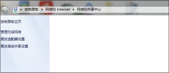

  最近遇到2个很少见的网络问题,处理好后,写出来分享给需要的同学参考。如何让网络问题快速恢复?本来只想帮客户电脑设置个IP地址,可打开网络中心,看不到连接状态,网络设置里网络连接状态直接是空白。
  这种状态主要由于网络相关进程被禁用造成,过度优化了,在进程里恢复网络相关进程就可以了。
  另一个是客户电脑上不了网,用测线仪,测了显示正常,IP设置也正常,后单独用测线仪测验网线正常,在取下测线仪的时候,无意中发现,只插发射端的测线仪,既然显示2,3,4,6是亮的,分析网线短路,后只用其中2组重做水晶头,网络正常。
 ⒈网络连接状态空白的处理
  ⑴打开网络中心,状态显示空白,如图
很少见的网络问题的快速恢复
教你一招搞定:不常见的网络问题快速恢复 图一

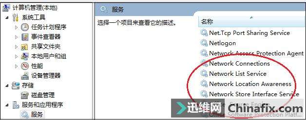

  这种状态主要由于网络相关进程被禁用造成,在进程里恢复网络相关进程就可以了。
  ⑵计算机右键,管理,服务和运用程序里,启用被禁用的网络相关进程后正常,如图
很少见的网络问题的快速恢复
教你一招搞定:不常见的网络问题快速恢复 图二
