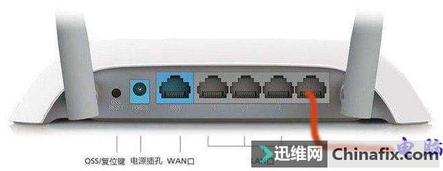

  第一步:我们还是把能上网的路由器称为第一个路由器,另一个路由器称为第二个路由器,第一个路由器基本上不用设置,主要还是设置第二个路由器。首先用一根网线一头连第二个路由器的LAN口,另一头连接电脑:
二个无线路由器有线连接,有再多的电脑也不怕没网络了(二)
二个无线路由器有线连接,有再多的电脑也不怕没网络了 图一

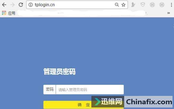

  第二步:在浏览器中输入第二个路由器的设置网址,登陆到第二台路由器中:
二个无线路由器有线连接,有再多的电脑也不怕没网络了 图二

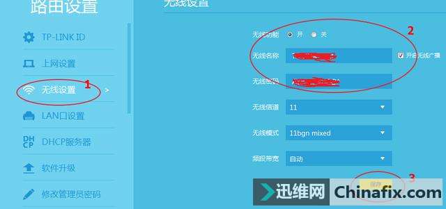

  第三步:在第二个路由器设置界面中找到无线设置选项,设置下第二个路由器的无线名称和无线密码(注:不能与第一台的无线名称和密码一样):
二个无线路由器有线连接,有再多的电脑也不怕没网络了 图三

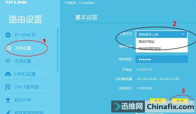

  第四步:找到第二个路由器的上网设置选项,设置动态IP上网(自动获得IP地址上网):
二个无线路由器有线连接,有再多的电脑也不怕没网络了 图四

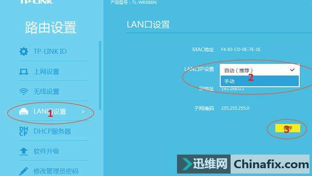

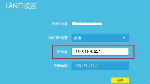

  第五步:找到第二个路由器的LAN口设置选项,将第二个路由器的LAN口IP地址修改一下,与第一个路由器的LAN口IP不一样,第一个路由器的LAN口IP地址是:192.168.1.1时,第二个路由器的LAN口IP地址可以修改为:192.168.2.1、192.168.3.1等,最大只能修改到192.168.254.1,如果第一个路由器是其他IP,也是按照这个原则来修改:
二个无线路由器有线连接,有再多的电脑也不怕没网络了 图五
二个无线路由器有线连接,有再多的电脑也不怕没网络了 图六
  第二个路由器修改LAN口IP地址后,如果用原来默认的地址无法打开设置界面了,就在浏览器中输入修改后的IP地址,本例中是:192.168.2.1,就可以重新打开第二个路由器的设置界面了。
