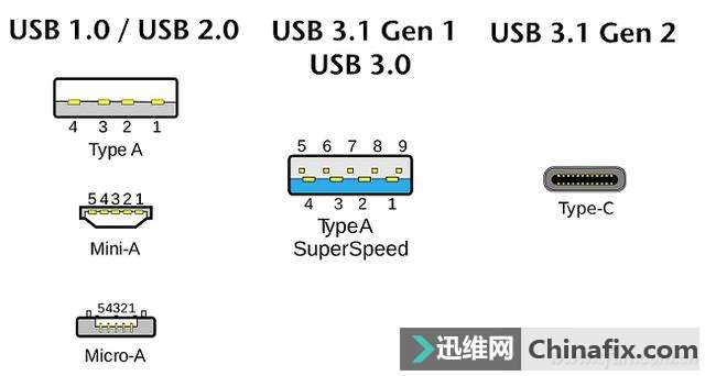

  用起来感觉没那么快,首先得确认USB接口是不是“真”高速,打字太累,大家看下图直观理解吧。
高速USB接口不达标 你知道问题在哪儿吗?
USB接口 图一

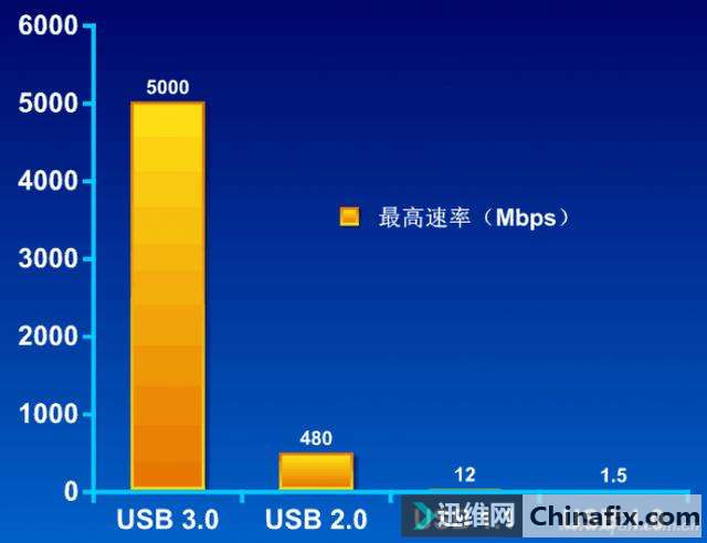

  最左边的那一列的所有接口,都是基于的USB 2.0标准的,所以感觉速度不快有情可原,右边剩下的USB 3.0和USB Type-C才有着超过100MB/s的数据传输速度。原因就是标准不一样导致USB接口的传输数率完全不在一个层次上。

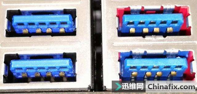

  但凡事也是有例外的,如果拿着USB 3.0的U盘/移动硬盘在USB 3.0接口上也跑不出来高速,那么有可能USB 3.0接口或设备是假的。虽然标准要求运用蓝色塑料基板标识USB 3.0接口,但某些厂商为了省钱或虚假宣传吧,把USB 2.0等低速接口也用这样的方式做出来,坑人。想要正确识别,就只能往接口里面认真瞅瞅了,如果蓝色塑料基板前部没有额外的5个触点,就是假3.0、真2.0了。

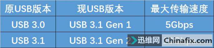

  好的,USB 3.0有作假的可能,那Type-C肯定就能始终跑出来高速吧。你看,又天真了吧?这得先从USB的新标准说起。
  USB标准组织把USB 3.0/3.1改名为USB 3.1 Gen 1/Gen 2,代表它们的传输速率。而USB接口样式,则用Type-A、Type-B、Type-C进行区分。像USB 3.0就是运用USB Type-A接口样式、USB 3.1 Gen 1标准的高速接口。

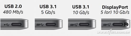

  而Type-C呢,虽然是全新的接口标准,但在厂商那边,变成了一种接口样式,至于它代表哪种USB标准,除了看厂商们的心情外,就要认真看它的标识和产品详情了。
USB接口 图五
  USB Type-C接口已经如此,那运用它的外设玩法就更多了,到底是USB 3.1 Gen1(USB 3.0)还是是USB 3.1 Gen2就看产品的详情页面上有没有详细说明了。
