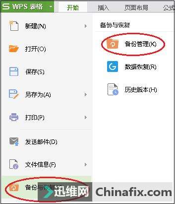

  1.wps破坏文件的找回
  ⑴打开下拉文件主菜单,备份与恢复,备份管理,如图
办公文件没有保存或破坏怎么快速恢复?
办公文件损坏怎么修复 图1

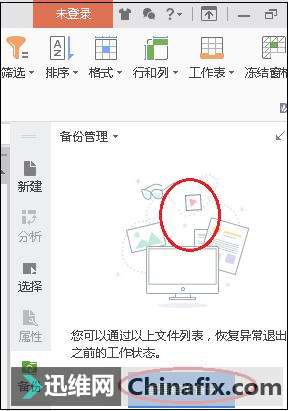

  ⑵右上角打开备份管理里,点击打开文件列表,找到相关备份文件,就可以找回
办公文件没有保存或破坏怎么快速恢复?
办公文件损坏怎么修复 图2

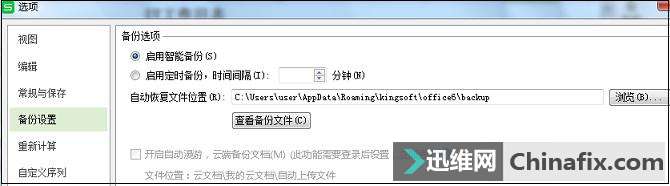

  ⑶可以单独在选项里设置备份的具体方式
办公文件没有保存或破坏怎么快速恢复?
办公文件损坏怎么修复 图3

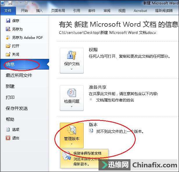

  2.office破坏文件的找回
  ⑴打开文件,信息,版本(恢复未保存的文档)
办公文件没有保存或破坏怎么快速恢复?
办公文件损坏怎么修复 图4

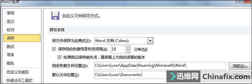

  ⑵同样可以在选项里设置保存方式及时间间隔等。
办公文件没有保存或破坏怎么快速恢复?
办公文件损坏怎么修复 图5

  2.必须在选项里启用了自动保存(或备份功能),办公软件默认是开启的,只是时间间隔有点长。
