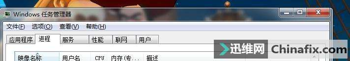

  3.要不然在电脑黑屏的时候进入任务管理器(ctrl+alt+del),点击文件,然后新建一个explorer,再点确定。
搞定win7开机黑屏
win7开机黑屏怎么办 图1
  4.点击文件,新建一个,在弹出的创建新任务中输入explorer,然后再点确定就可以了。
搞定win7开机黑屏
win7开机黑屏怎么办 图2

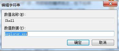

  7.然后,我们会在右侧找到shell并且先用鼠标选中,再右键点击择修改。
搞定win7开机黑屏
win7开机黑屏怎么办 图5
  8.点修改后,会看到出来的字符,把里面的内容删除即可。
搞定win7开机黑屏
搞定win7开机黑屏
win7开机黑屏怎么办 图6
