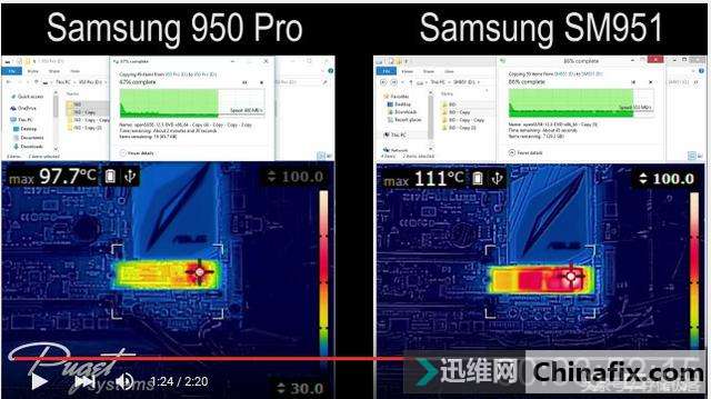

烤机也叫压力测验,即利用高强度运用来极限压榨硬件能力,能够通过烤机的话正常运用中就更不会出现问题了。随着LDPC纠错以及NVMe协议的引入,固态硬盘的温度已经不比处理器和显卡低,所以对固态硬盘烤机进行稳定性测验也是有必要的。

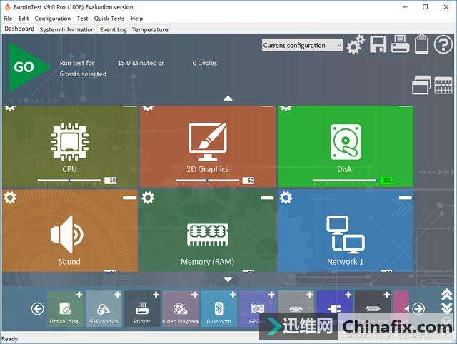

常用的烤机软件有很多,比如处理器烤机软件Prime 95、显卡烤机软件Furmark,储存极客今天要用的一项全能烤机软件名为BurnInTest,最新版本9.0,可以免费试用30天,足够装机后完成稳定性验证了。
固态硬盘也要烤机测验?没错还很有必要

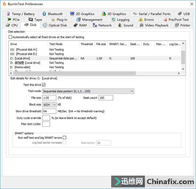

在右上角下拉列表中选择"Local disk scan"本地硬盘测验。
固态硬盘也要烤机测验?没错还很有必要
点击Disk硬盘左上角的齿轮图标,可以具体设置要测验的硬盘盘符、测验数据区块大小以及测验方式。储存极客在这里选择测验的是ToshibaRC100 M.2 NVMe固态硬盘。

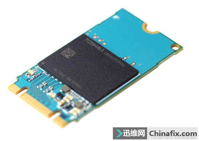

ToshibaRC100运用了创新的主控与闪存融合技术,整个NVMe固态硬盘只需一颗芯片完成所有功能。RC100高度集成化的同时运用了HMB主机内存缓冲技术降低复杂度并提升效能表现。
