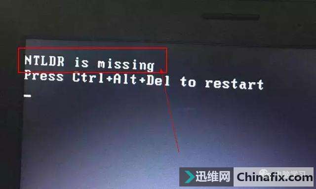

  1、最常见的XP、win7提示:ntldr is missing
电脑无法开机终极搞定方式二,系统问题导致无法开机
电脑无法开机 图1
  这个提示意思是ntldr文件遗失,而这个文件是用于系统启动引导的,也就是说由于某种原因引导文件遗失了。

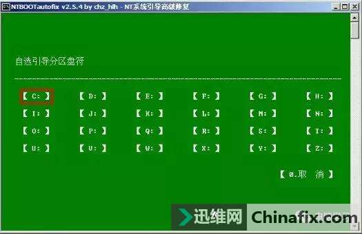

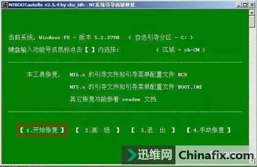

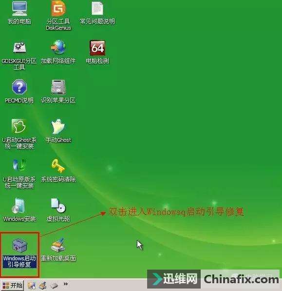

  可以运用带PE功能的U盘(制作带PE启动的方式)启动来修复,插上带PE功能的U盘,然后启动进入PE系统。如下图:
电脑无法开机 图2
  在PE系统中找到Win引导修复工具打开。选择相应的字母对相应的盘进修数据修复,如下图所示:
电脑无法开机 图3
  点击开始修复
电脑无法开机 图4

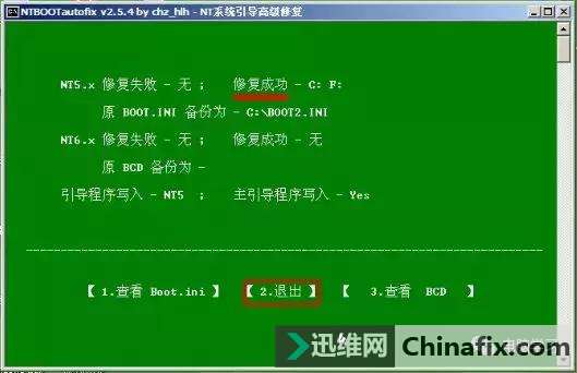

  修复成功就可以正常开机了。

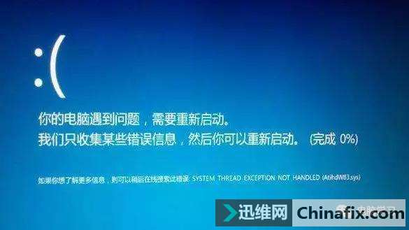

  2、最常见的win8、win10提示:你的电脑遇到问题,需要重新启动
电脑无法开机 图6
搞定方式:

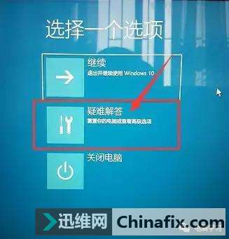

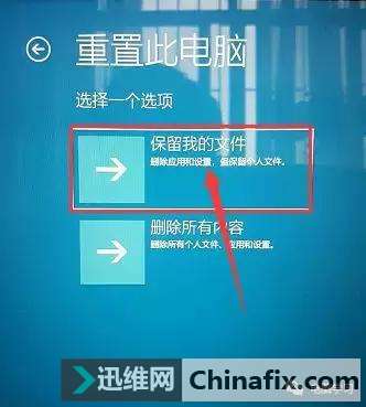

  第一步:按电源键开机,在电脑自检完成后准备进入操作系统时,长按电源键10秒以上,一次不行,就按两次,甚至多次,这时系统会检查到电脑非法关机,自动进入一个【高级选项】选项。
电脑无法开机 图7
  第二步、点击【疑难解答】。
电脑无法开机 图8

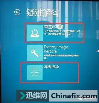

  第三步:点击【重置此电脑】。(如果你的win10系统没有此项,请看第六步)
电脑无法开机 图9
  第四步:点击【保留我的文件】。
电脑无法开机 图10

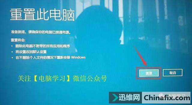

  第五步:点击【重置】。
电脑无法开机 图11
  接下来系统就进入了保留文件的方式重置,重置完毕就可以顺利进入系统了。

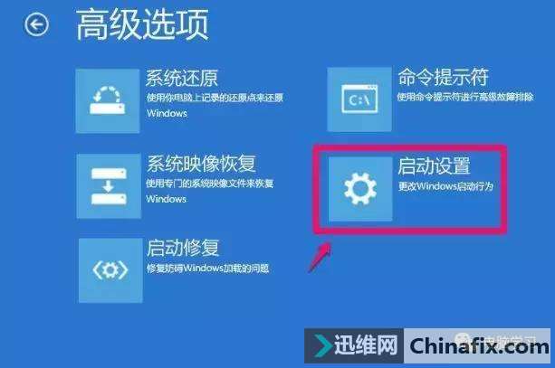

  第六步:如果上面的方式还是无法开机,那么在第三步的时候,点击【高级选项】
电脑无法开机 图12

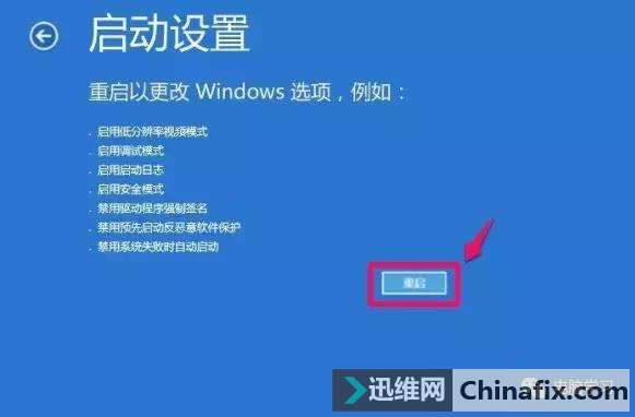

  第七步:点击【启动设置】。
电脑无法开机 图13
  第八步:点击【重新启动】
电脑无法开机 图14

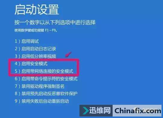

  Win10系统进入安全模式不一样于XP和Win7系统,按F8是不能进入安全模式的,只能按照这个方式进入安全模式。
  第九步:电脑重新启动以后进入了下面的启动设置界面。按下键盘上的4键或5键,进入【启用安全模式】
电脑无法开机 图15

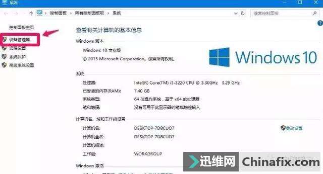

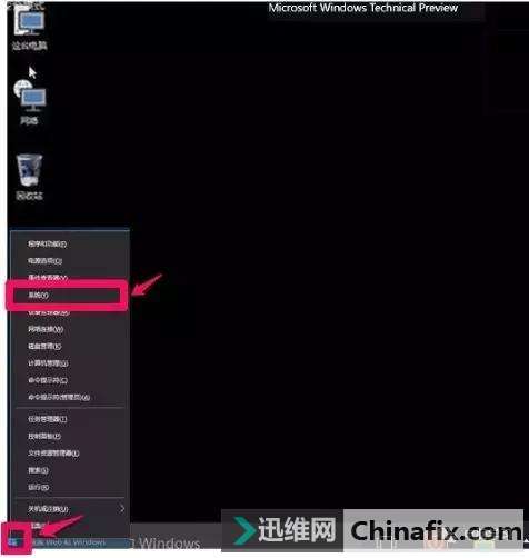

  如果是显卡驱动更新造成无法进入系统,我们点击【开始】——【系统】
电脑无法开机 图16
  在打开的系统窗口,我们点击窗口左侧的【设备管理器】;
电脑无法开机 图17

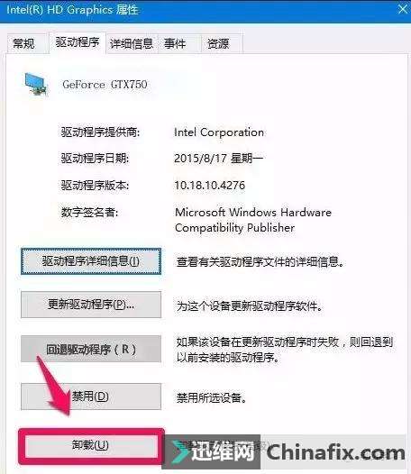

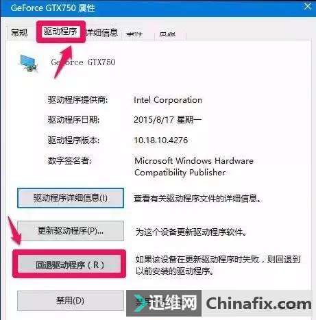

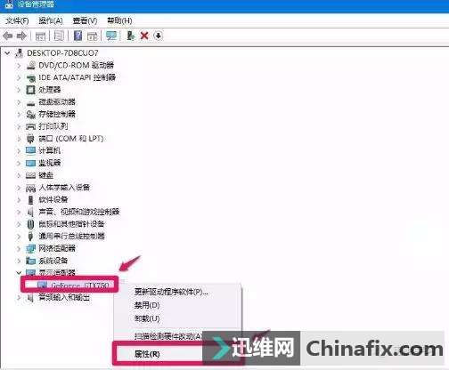

  在设备管理器窗口,展开显示适配器,右键点击显卡【属性】;
电脑无法开机 图18
  在显卡属性窗口,点击驱动程序,再点击:回退驱动程序(R),按提示操作完成后,重新启动电脑。
电脑无法开机 图19
  如果用回退驱动程序的方式不成功,我们可以卸载显卡的驱动程序,然后去NVIDIA官网按型号下载适用的驱动程序安装。

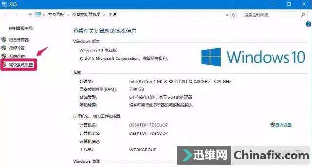

  第二步:禁止Win10系统更新显卡驱动程序。
电脑无法开机 图21

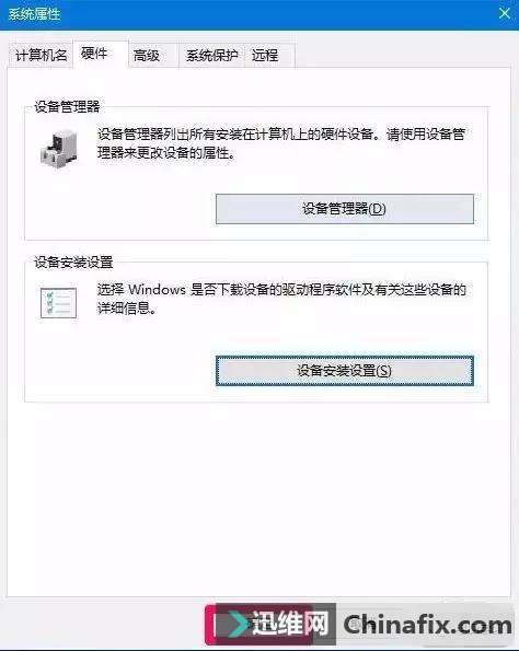

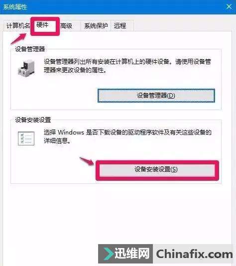

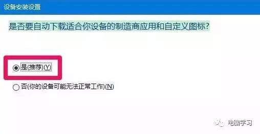

  在系统属性窗口,点击:高级,在高级选项下点击:设备安装设置(S);
电脑无法开机 图22

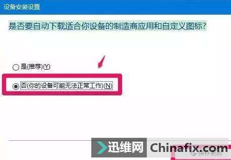

  设备安装设置窗口中有询问:是否要自动下载适合你设备的制造商使用和自定义图标?默认为:是(推荐);
电脑无法开机 图23
  我们点击:否,再点击:保存更改;
电脑无法开机 图24
  回到系统属性窗口,我们点击:确定,Win10就不会再更新显卡驱动了。
电脑无法开机 图25
