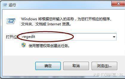

  第一步:首先在电脑上点击开始按钮,或者直接按下快捷键组合"Win+R",输入regedit 这个是打开注册表的命令。然后点击确定,或者按下键盘的回车键。

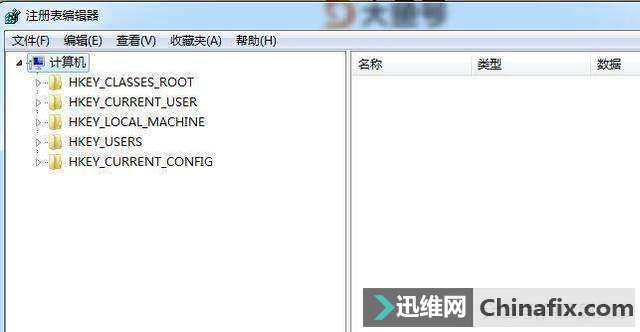

  这样就可以打开注册表编辑器,如图所示:

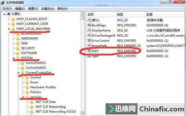

  我们再根据下面这个路径:HKEY_LOCAL_MACHINE-SYSTEM-CurrentControlSet-services--USBSTOR
  然后如图,在右边找到Start,双击。

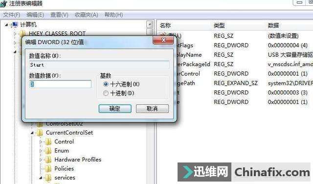

  然后得到如图所示:
分秒中让你的电脑禁用U盘!
禁用U盘 图4
  我们看到有个数值数据,默认是阿拉伯数字3,我们把3改为4。然后点击确定保存。
  这样改完之后,你这台电脑的U盘就识别不到了,一些大的公司涉及到数据安全的,都会这样设置不让资料外泄的。
