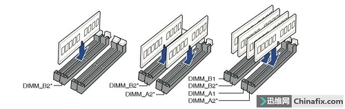

  不少装机“翻车”的情况原因都出自内存。除开部分内存本身就有质量问题,其实错误的内存安装方式也可能是罪魁祸首。对于ATX甚至是E-ATX板型的主板来讲,大多都有4条或更多的内存插槽,一般玩家都不会土豪到把内存插槽插满,所以内存条怎么装就要讲究一下了,否则就有可能会出现莫名奇妙的兼容问题。
  双通道内存平台
内存条怎么装 图1
  关于内存条怎么装,主流平台一般都支持双通道内存模式,例如现在流行的AMD AM4平台和Intel LGA1151平台,这类主板一般都提供两条或四条内存插槽,玩家可以运用两条或四条内存来组建双通道系统。当然,也可以插一条内存来组建单通道内存系统,或是三条内存组建弹性双通道系统。
  如果是把内存插满,那自然就不用考虑插哪个插槽的问题,双插槽问题也不大,关于内存条怎么装我们主要考虑四插槽的情况。一般来说,玩家在插内存的时候可能会理所当然地优先选择靠近处理器的插槽,但实际上这样并不是最好的方案。兼容性最好的插法是单条内存插第二条插槽,两条内存插第二和第四条插槽。内存条怎么装?这是由主板上的布线规划决定的,当然,你要随便插也不是不能用,但在一些主板上就有一定几率遇到奇怪的兼容问题,例如需要开两次机才能启动、莫名重新启动、无法运用XMP等等。

  总结:安装前仔细看主板说明书,可以避免很多问题
  实际上,最佳的内存安装方案和内存兼容性列表在主板说明书上都会标明(一线主板厂商会提供得更完整,甚至还会列出不一样内存数量对应的极限频率),所以在安装之间多读一下主板说明书可以避免很多奇怪的问题。此外,如果纸质说明书不慎遗失,也可以上主板厂商官网下载电子版进行查阅。

说没用的估计都是没体验过插错导致xmp打开后无限重新启动的,看颜色谁都会,但是先插b2和a2我估计大多数人都不知道,而且这东西确实影响xmp

服务器需要顺序的,否则启动不了。
引用 青春维修 2018-7-13 13:47
4条内存是分色区分的,双内存只要插同色即可,同色的线路长度一致,延迟也一样

1,3或者2,4。  主板说明书会说明建立双通道是优先插在13还是24上的。没说明就是靠近cpu得1,3通道。
