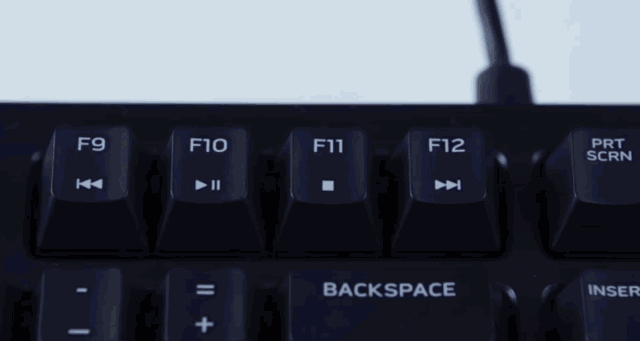

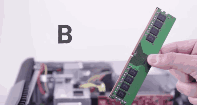

  出现这种问题时,我们首先可以尝试运行ePSA硬件检测。重新启动电脑,如戴尔电脑开机在看到Dell Logo后,多次敲击F12(不一样品牌电脑按键及配置有所不一样)。在出现的One Time Boot(一次性引导)菜单页面中,选择Diagnostics(诊断程序),按Enter键,即可运行快速诊断程序(大约需要4分钟)。若检测出问题,那么您可以联系我们的技术支持人员,如果没有,则尝试下一个步骤。
电脑使用常识:内存无法被系统识别问题简介
电脑常识

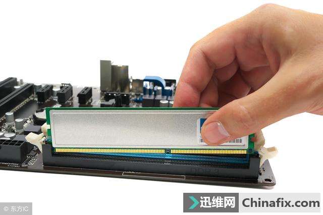

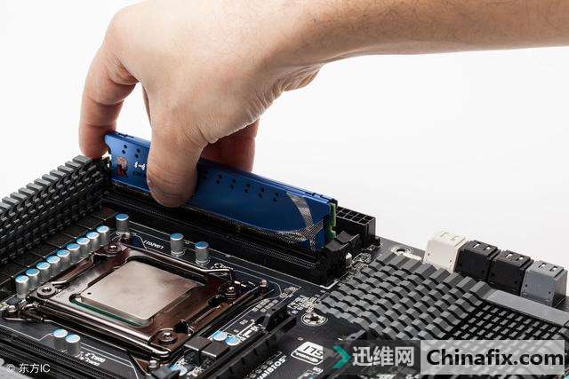

  将您的内存替换到别的系统上进行交换测验。若测验的电脑能够正常运行,那么就说明是您设备的内存插槽或主板存在问题。
电脑常识

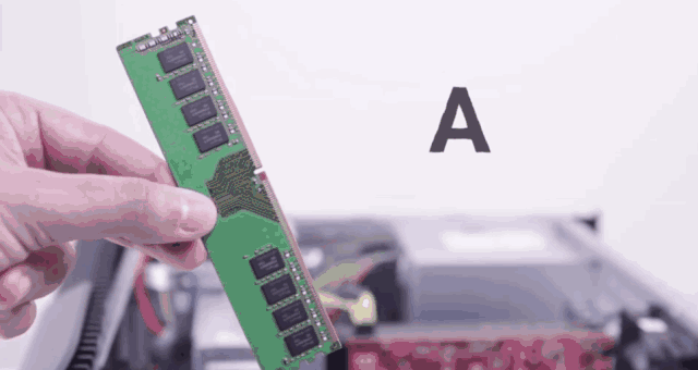

  您也可以利用其它已知良好的内存,对您的电脑进行交换测验。若运行正常,则说明是您的内存存在问题,这种情况,您就需要更换一条新的内存。
电脑常识

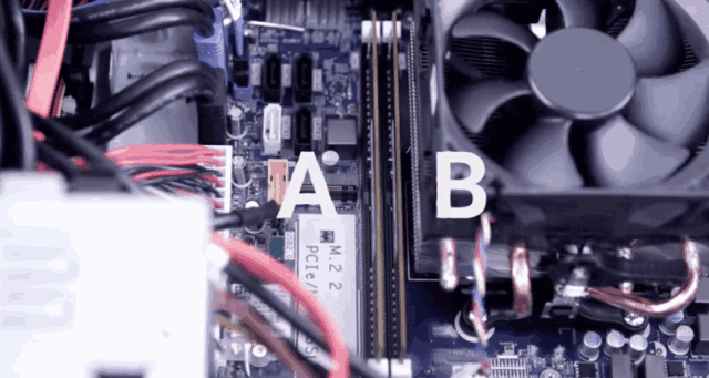

  若您的系统安装了多条内存,那么您可以尝试交换技术以查看是哪一条内存存在问题。(开始之前,建议您先用手机拍个原图照,以方便之后的操作进行对比)接着再进行更换内存顺序位置的操作。然后分别查看电脑的运行情况。另一个方式则是升级您的内存。
