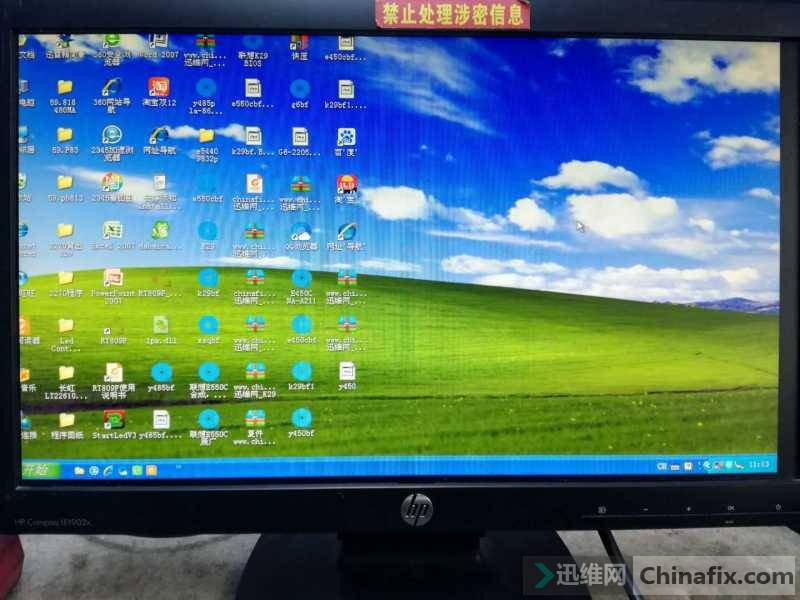

  今天客户拿来一台惠普显示器,故障现象是连接电源无任何反应,显示器不开机。一般显示器大多都能很快搞定,没当回事儿。
  拆机加电测电源部分输出,5Ⅴ输出端0.4Ⅴ左右,十几伏输出端1.6V左右,两路输出都明显偏低,会不会后级负载有短路把电压拉低了?断电打输出端对地阻值无明显短路,排除负载问题。测电源大滤波电容两端电压300Ⅴ左右正常,难道是电源芯片TOP254EN不良引起的?迅速更换之,涛声依旧,故障无任何变化。
  要么是尖峰收电路有问题?测吸收回路二极管和电容无损坏,继续查芯片自身供电电路50Ⅴ47UF电容及整流二极管无明显损坏,芯片换过,其外围元件无异常,肯定是反馈电路出问题了,信心满满地把反馈电路光耦及TL431换掉,加电测电压,又一次涛声依旧。维修陷入僵局,情绪开始有些急燥。

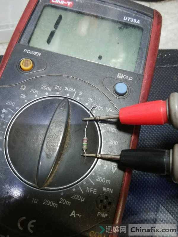

  停手把板放在一边,喝点茶水平静一下心情。心想,到底怎么回事?开关变压器坏了,不会,这种几率微乎其微,几年不会遇到一次。难道是最不易单独换坏的电阻变值了,又拿其板子观察起来,眼前突然一亮,电源芯片旁边有两个2.2兆欧的色环电阻,不会是这两个家伙变值了吧?维修中时不时地会遇到阻值比较大的电阻变值,上几百K,几兆的那些,兴奋地把它们从电路中拆掉,万用表测量终于找到原凶!其中一个用200兆档测量直接无穷大,激动地找到料板,拆了一个一装上,稳定的5v和十几伏终于出来,装机一切正常。HP LE1902显示器不开机维修结束!
  电源输出不正常没有绝对无输的好修,更何况问题出在不易出问题的电阻上面,所以才如艰难!
